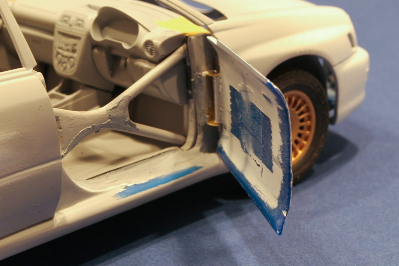

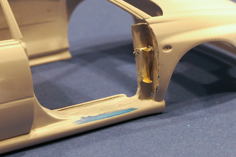

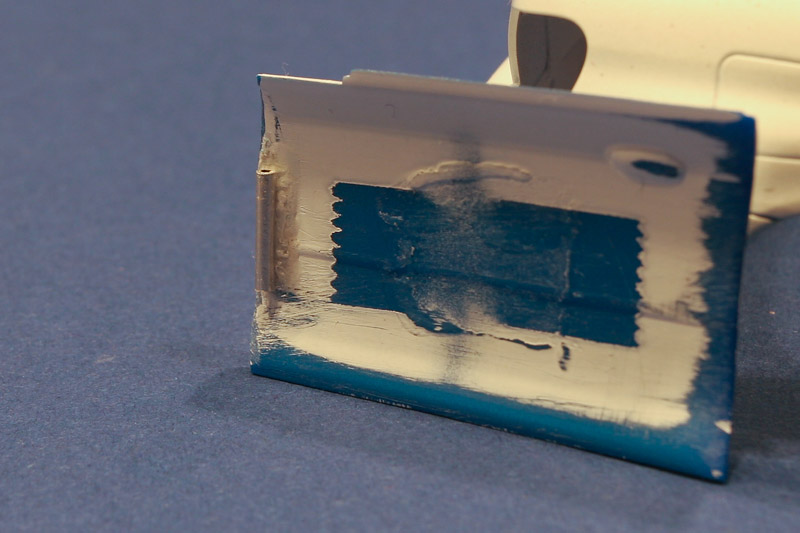

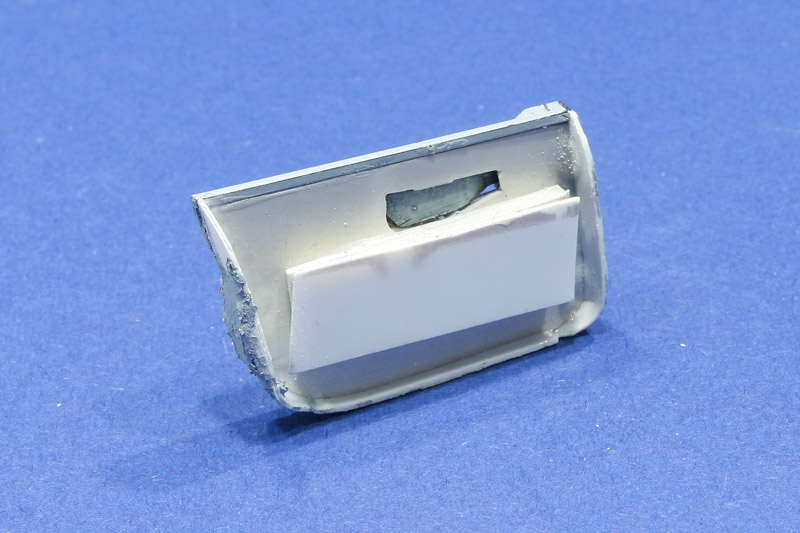

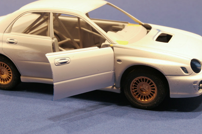

Het eerste wat ik nu af heb gemaakt is de ophanging van de deur aan het chassis. Ik heb daartoe een U-profiel gemaakt en die in de opening geplaatst (zie foto 1). Tevens heb ik een metalen buisje op maat gemaakt en die aan de binnenzijde van de deur geplakt (foto 2). Dit klinkt erg gemakkelijk, maar het vereist wat paswerk. Uiteraard had ik nog wat over het hoofd gezien waardoor de deur nooit meer open kon en ik opnieuw kon beginnen. Maar poging twee was succesvol. Het resultaat is te zien in de 3e en 4e foto.
Tevens is hier te zien dat de wielen ook al netjes onder de wagen staan. Ik kan me dus nu gaan richten op het afwerken van het interieur en de rolkooi en het plaatsen van de binnenzijde van de geopende deur.

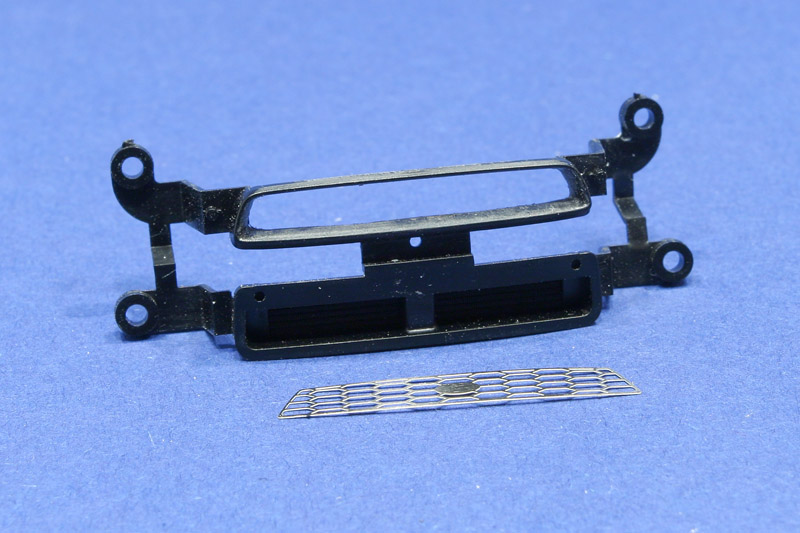

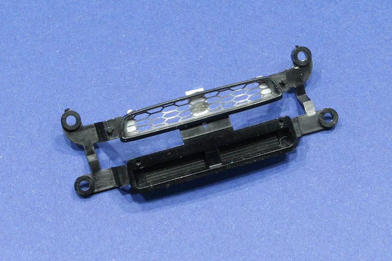

Tijd voor een kleine update. Om te beginnen heb ik de grill aangepast. Deze was meegegoten en dus eigenlijk te grof. Ik heb 'm uitgesneden en vervangen door een PE-exemplaar. Foto 1 en 2 laten de voor- en na-situatie zien.

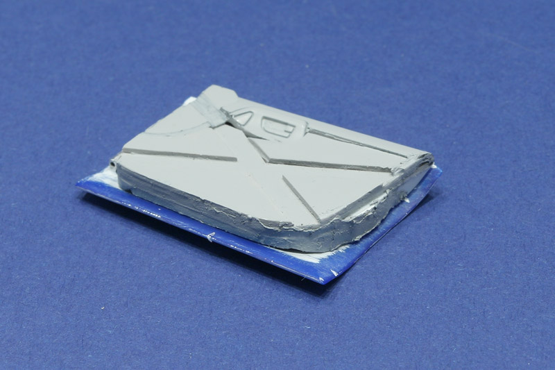

Daarna ben ik begonnen met het afwerken van de binnenzijde van de geopende deur. Hier heb ik een randje op de binnenzijde geplakt die netjes aansluit op de buitenzijde. Het is een beetje trial-and-error, maar uiteindelijk past het dan netjes. Er dient overigens nog wel wat schuurwerk plaats te vinden! Onderstaande foto's zouden het duidelijk moeten maken.

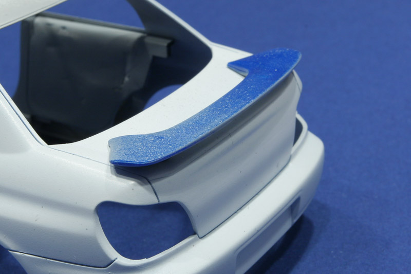

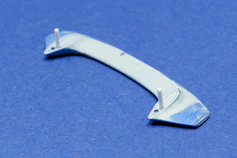

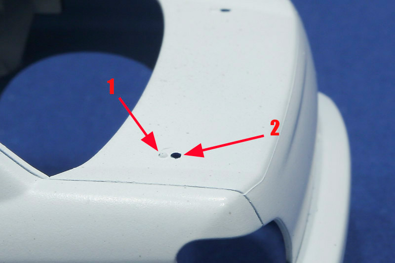

update! De achtervleugel maar eens bekeken. Wat opviel is dat de bevestiging hiervan op de wagen nogal simpel was. Slechts 2 bultjes op de achterklep zouden deze op z'n plek moeten houden (aangegeven door de "1" in de eerste foto). Dit betekent dus ook dat de achtervleugel op de verf gelijmd zou moeten worden wat normaal gesproken minder stevig zal zijn dan plastic op plastic. De overduidelijke gietnaad op de achterklep moet nog weggeschuurd worden overigens.
Ik heb dan een gaatje van 1 mm er net achter geboord ("2" in de foto). Vervolgens de achtervleugel erop gezet en met tape vastgezet. Daarna van onderaf de gaatjes "doorgeboord" in de vleugel.
In de geboorde gaatjes heb ik dan staafjes plastic van 1mm dikte gelijmd.
En het resultaat is nu dat de vleugel goed vast staat en straks met een druppeltje lijm van binnenuit vastgezet kan worden. Geen gedoe met lijm op de verflaag

Inderdaad een goeie oplossing voor de bevestiging van de spoiler.

zeer knap scharniersysteem voor de deur

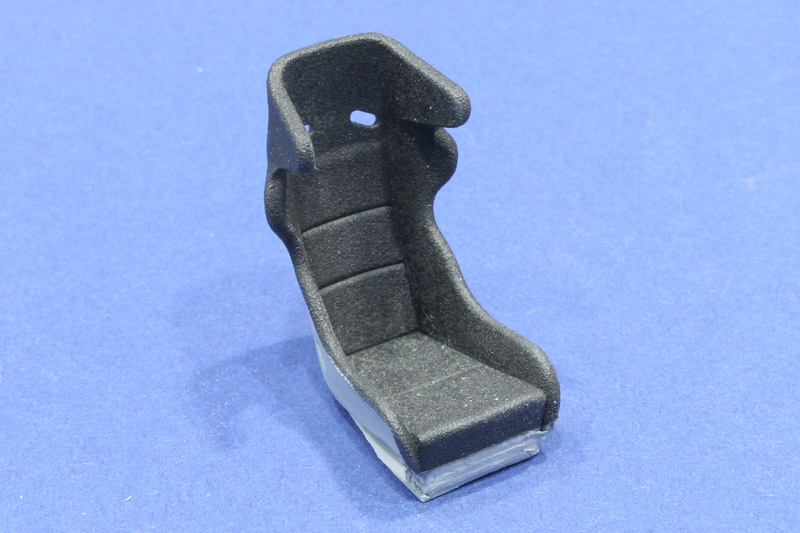

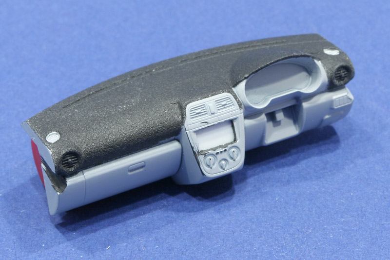

Een kleine update deze keer. Het dashboard en de stoel van de navigator werden afgeplakt en afgewerkt met Scale Fabric. Ook werd de radio-CD speler verwijderd. Deze zal vervangen worden door een plaat met knopjes.
De stoel van de rijder mist inderdaad nog, dit omdat ik het correcte model nog niet heb

Een stoel zonder zijbescherming voor het hoofd, maar met de gaten voor de riemen zoals je die ziet bij de stoel die ik hierboven liet zien. Snappie?
