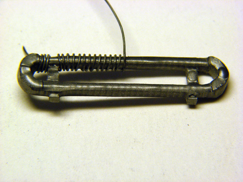

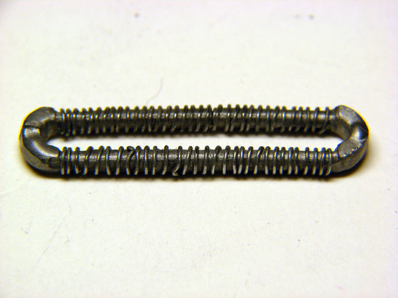

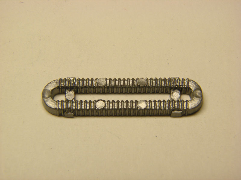

first results of test 1
Dat is ook nie gemakkelijk seg....
Theorie en praktijk liggen soms mijlenver uit elkaar...
Respect voor Dominique !!!
Hier aan beginnen getuigt van durf.
Next step:
Hier bovenop komt de tweede ring van de velg.
Deze is reeds met een dikke (?) laag tin voorzien.
Het onderste gedeelte ga ik inwrijven met soldeerpasta.
Vervolgens de vertinde ring erop en langs boven verwarmen.
De hitte doet het tin "smelten" en de pasta zorgt voor de capilaire werking.
Dat zou het moeten zijn.....in theorie natuurlijk.
Als dat lukt.....
De velg eruit knippen en bijwerken waar nodig.
De velg enkele graden draaien en de tweede laag spaken aanbrengen.
idem zoals de eerste.
We zullen wel zien.
Wordt vervolgd.

Als ik dan toch mag. Wat me opgevallen is, is dat de "wiring" niet altijd op dezelfde manier rond de nagels is heengedraaid. Een keertje linksom, dan wat verder weer rechtsom. Hierdoor onstaat er een ongelijke opening tussen de spaken.
Bovendien overtuigd het werk van Dominique mij meer, omdat het aantal spaken ook realistischer is. Ik begrijp wel dat je maar een test aan het doen ben met solderen en dat het gaat om een principe te tonen. Maar goed.
Dat gezegd zijnde, denk ik dat het probleem van de naaf "redelijk" eenvoudig op te lossen is. Ik heb het materiaal niet in huis, dus kan ik niet mee online experimenteren, maar ik zal proberen te beschrijven hoe ik het zou doen. Ahum.
Vertrekkende van Dominiques opstelling, zou ik in de buitenste ring kleine inkepingen maken en de spaken daar met secondelijm vastlijmen. Ook waar de spaken rond de naaf zitten zou ik lijmen met secondenlijm. Diezelfde oefening herhaal je dan voor de 2de helft van de velg. De naaf zou inderdaad kunnen gedraaid worden uit resin waardoor de 2 helften dan tegen elkaar kunnen. De velg kan je daarna op dikte schuren.

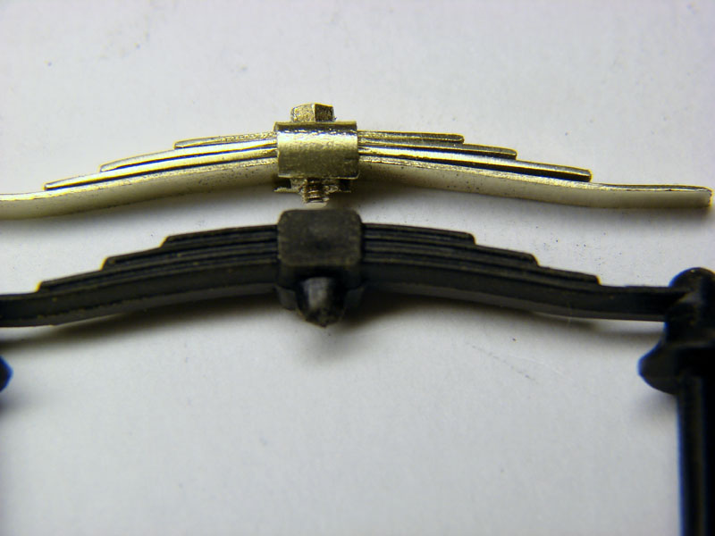

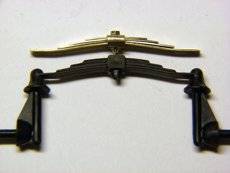

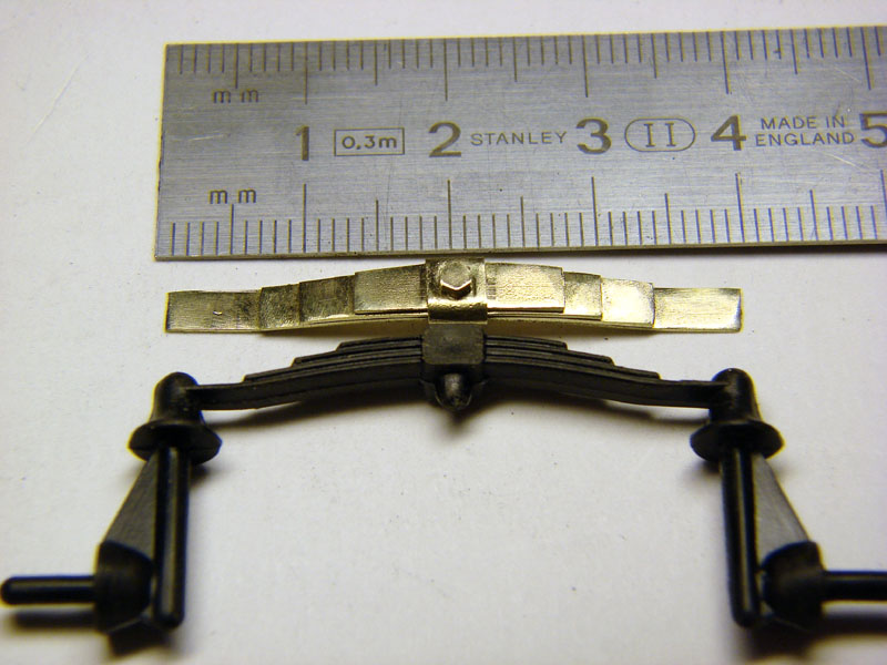

Update: de voorste vering werd ook onder handen genomen. Hetzelfde principe als voor de achterste veren werd aangehouden.
Het resultaat ziet er als volgt uit:
De volgende stap bij afwerking van de vering is het vervaardigen van de dragers voor de assen. Waarschijnlijk kan ik de kitonderdelen wel recuperen. Ik moet dan enkel een gleuf snijden en de nieuwe bladveer dan verlijmen.
