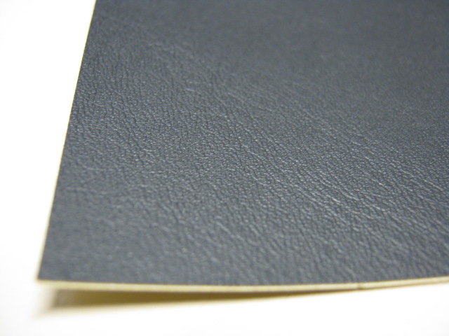

Niet doen, dat blijft veel te dik.
Model factory Hiro heeft dunne velletjes zelfklevend leder in zijn assortiment, dus misschien is dat het overwegen waard. Ik heb zo'n blaadje vorig jaar in Nieuwegein gekocht omdat het misschien ooit wel eens van pas kan komen.
Zo'n blaadje meet 10 bij 15 cm en is verkrijgbaar in verschillende kleuren.

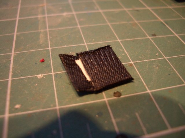

En korte maar belangrijke update nl " de boekentas" update.
Zaterdag nog met Tom hierover gepraat en hij maakte een heel belangrijke opmerking nl : die boekentassen zijn van stof en niet van leer.
Daar kon ik dus iets mee. Ik ben gisteren beginnen experimenteren en uiteindelijk tot een (hopelijk) bevredigend resultaat gekomen

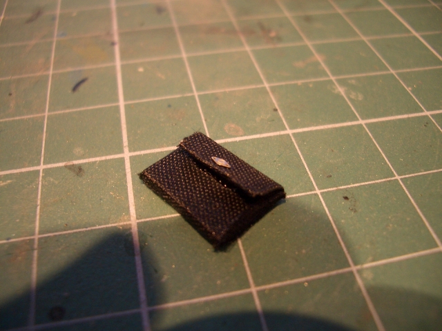

Om te beginnen heb ik 2 stukjes PS card op maat gesneden. Een dun en een iets dikker stukje waarbij het dun stuk een beetje langer is. Daarna heb ik beide delen op elkaar gelijmd
Daarna eens in men doos met materiaal gaan kijken en dit eruit gehaald. Zwart stof met een lijmlaag aan de achterkant. Te krijgen in iedere GB.
De PS card gestoffeerd met dit stof.
De flap dichtgelijmd en een PE onderdeeltje gebruikt om de sluiting na te bootsen

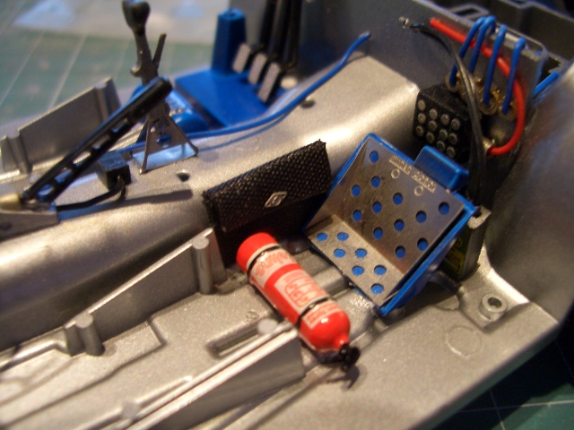

En in de wagen :
De enige aanpassing die ik in de wagen heb moeten doen is het omdraaien van de brandblusser. Zo onstond er net genoeg plaats om de co zen boekentas neer te zetten.
