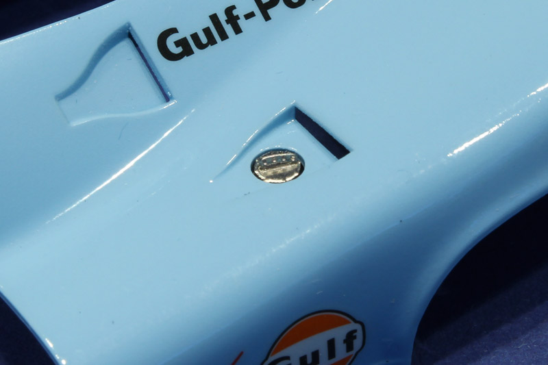

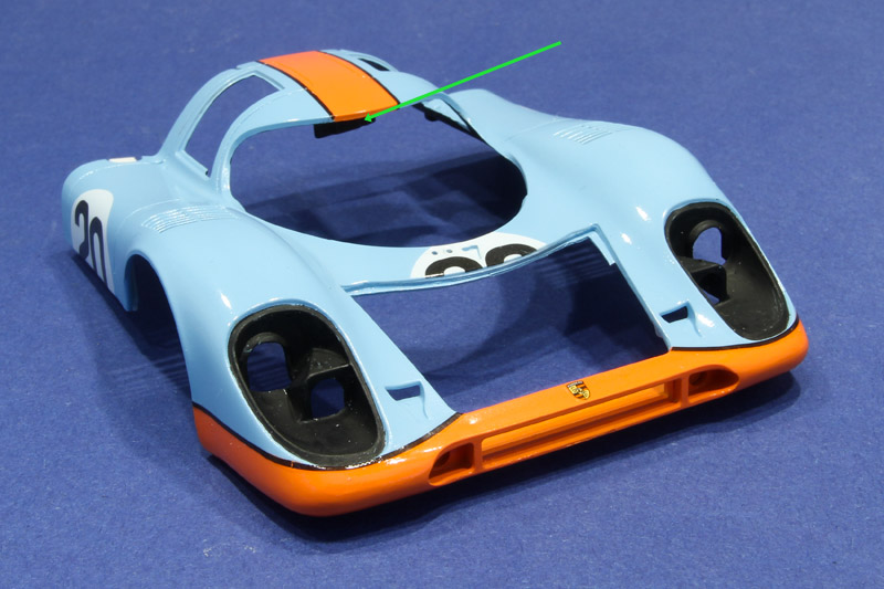

Langzaam begint de eindstreep in zicht te komen. Het chassis is zo goed als af, dus nu is het voornamelijk nog afwerken van de body. Zo werden de "lichtbakken" zwart geverfd en werd de achteruitkijkspiegel geplaatst (aangegeven door de groene pijl). De achterzijde van de lampen zelf zijn van "chrome" en zien er te plastic uit. Deze zijn inmiddels ontchroomd en zullen opnieuw gespoten worden.
Verder werd op de motorbedekking het klepje voor de (olie?)tank toegevoegd. Eigenlijk was dit ook zo'n "chromen" onderdeel uit de kit, maar deze heb ik vervangen door een PE-exemplaar en dat ziet er een stuk beter uit wat mij betreft

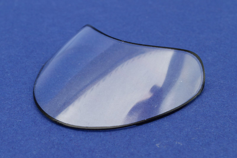

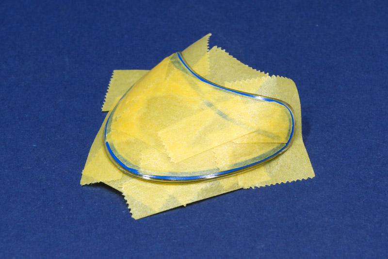

Een van de zaken waar ik nog tegen op zag was de voorruit. Deze heeft op alle foto's een zwarte rand rondom. Echter zaten er bij de kit geen mooie afplakvormen om deze te schilderen. Dan heb ik dus maar de bekende blauwe 3M tape gepakt, deze nog dunner gemaakt (qua breedte dus) en voorzichtig langs het randje geplakt. Hierbij was het zaak om over de hele linie ongeveer dezelfde afstand tot de rand te houden. Daarna werd de andere kant geheel, en alles binnen de blauwe tape bedekt met Tamiya-tape.
Vervolgens werden er met de airbrush vele dunne zwarte laagjes gespoten totdat deze dekkend was. Na het verwijderen van de tape (een kwartiertje later) was het resultaat wat mij betreft zeer bevredigend!

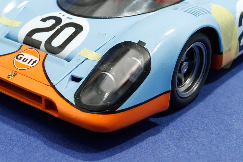

Tenslotte heb ik nog de 2 decals op de voorlichten geplaatst. Deze stellen tape voor waarmee stukken doorzichtig plastic over het glas werd vastgehouden. Dit om steenslag en vuil tegen te gaan gedurende het eerste gedeelte van de race tot aan de nacht. Wanneer het donker werd zouden deze stukken dan gemakkelijk verwijderd kunnen worden en had men mooie schone lampen. Op onderstaande foto heb ik de voorruit ook even gedryfit om te kijken hoe het zou staan, deze zal later nog vastgezet worden.

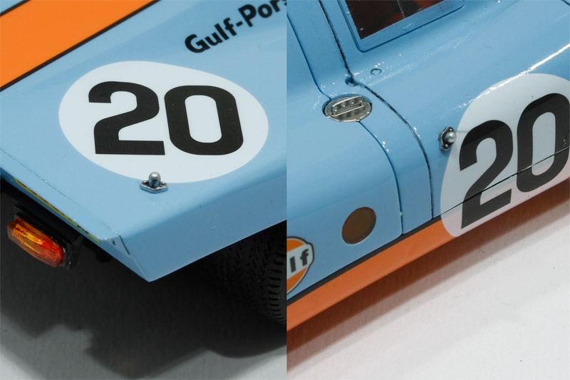

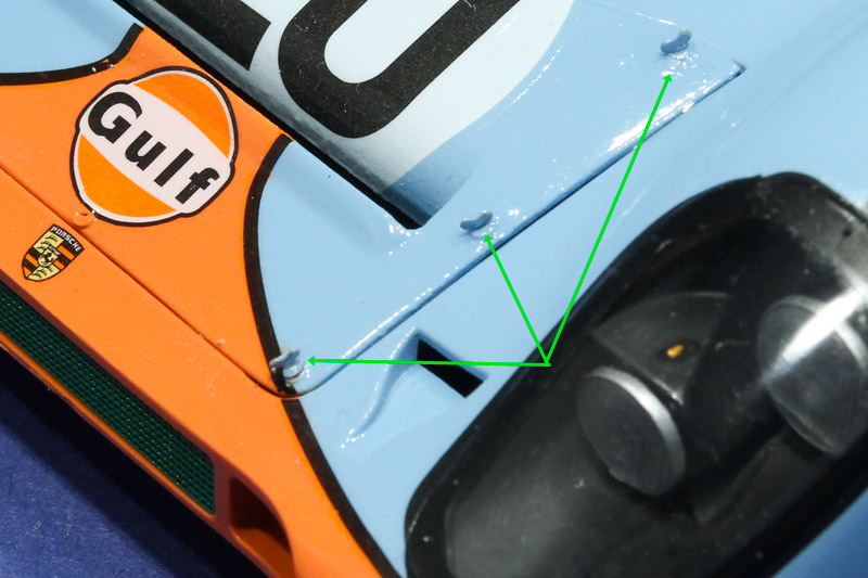

Tijd voor een van de (waarschijnlijk) laatste updates. Inmiddels is de body op het chassis vastgezet, is het luik voorop gelijmd en ook de voorruit zit nu vast. Tevens werden de vleugelmoeren op het voorste luik gezet (aangegeven door de groene pijlen in onderstaande foto).

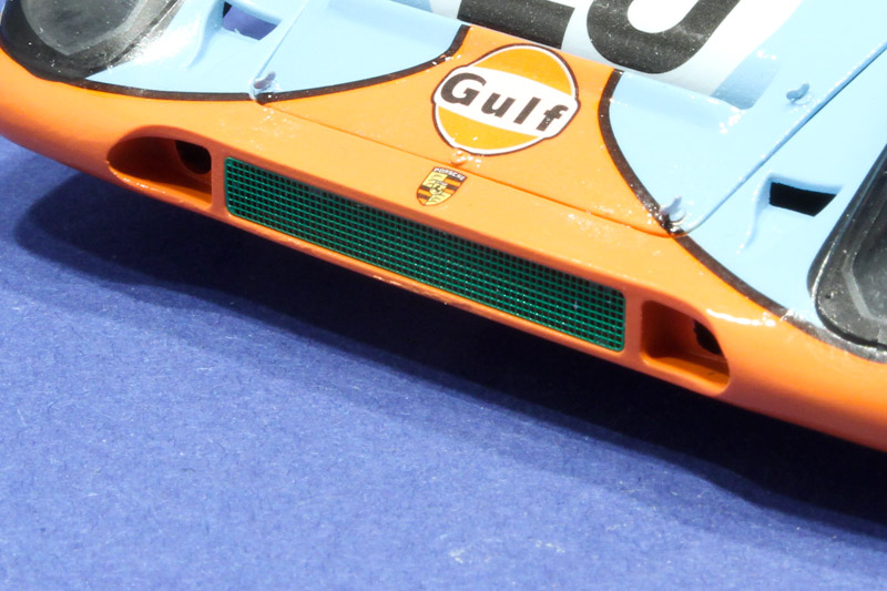

Het rooster wat voor de koelinlaat voor zit is groen gespoten en op z'n plek gezet:

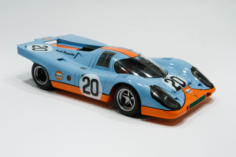

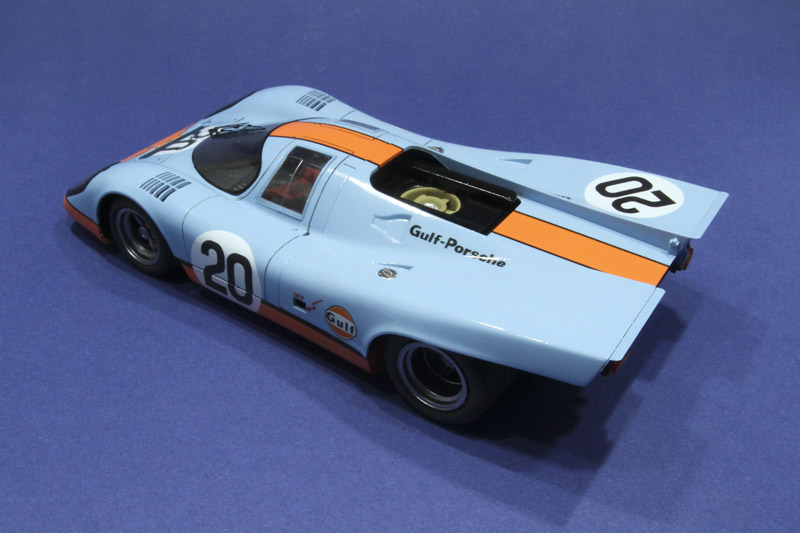

En jawel, de laatste update!

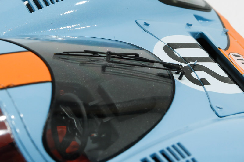

De lichtjes voor de nummers werden geplaats. Dit waren verchroomde onderdelen die er zoals wel vaker niet mooi uit zagen. Ik heb ze dus ontchroomd en voorzien van een laagje zilver. Daarna werden ze geplaatst en heb ik ze wat diepte gegeven met een beetje olieverf.
De ruitenwisser zit nu ook vast. Deze komt van een PE setje van Renaissance en maakt een groot verschil met het plastic geval dat in de kit zat
Tenslotte alvast een foto van de complete wagen. Hier is ook het achtervleugeltje te zien dat ik nog moest plaatsen.
De eindfoto's houden jullie nog tegoed. Ik zal die proberen dit weekend te maken en mijn gallerij te zetten.
En wat wordt de volgende kit dan? Waarschijnlijk wordt dat weer een Porsche.... jullie zullen vanzelf zien welke
