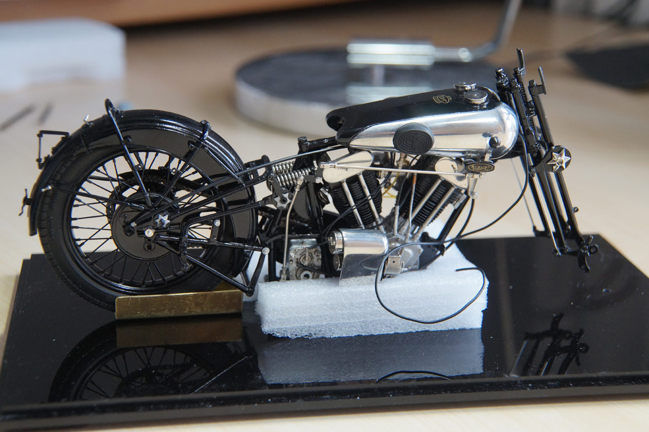

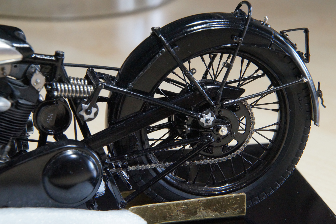

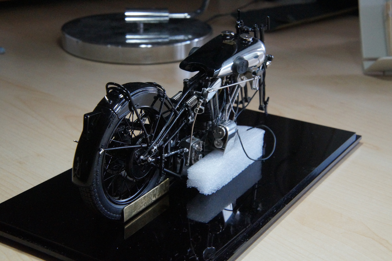

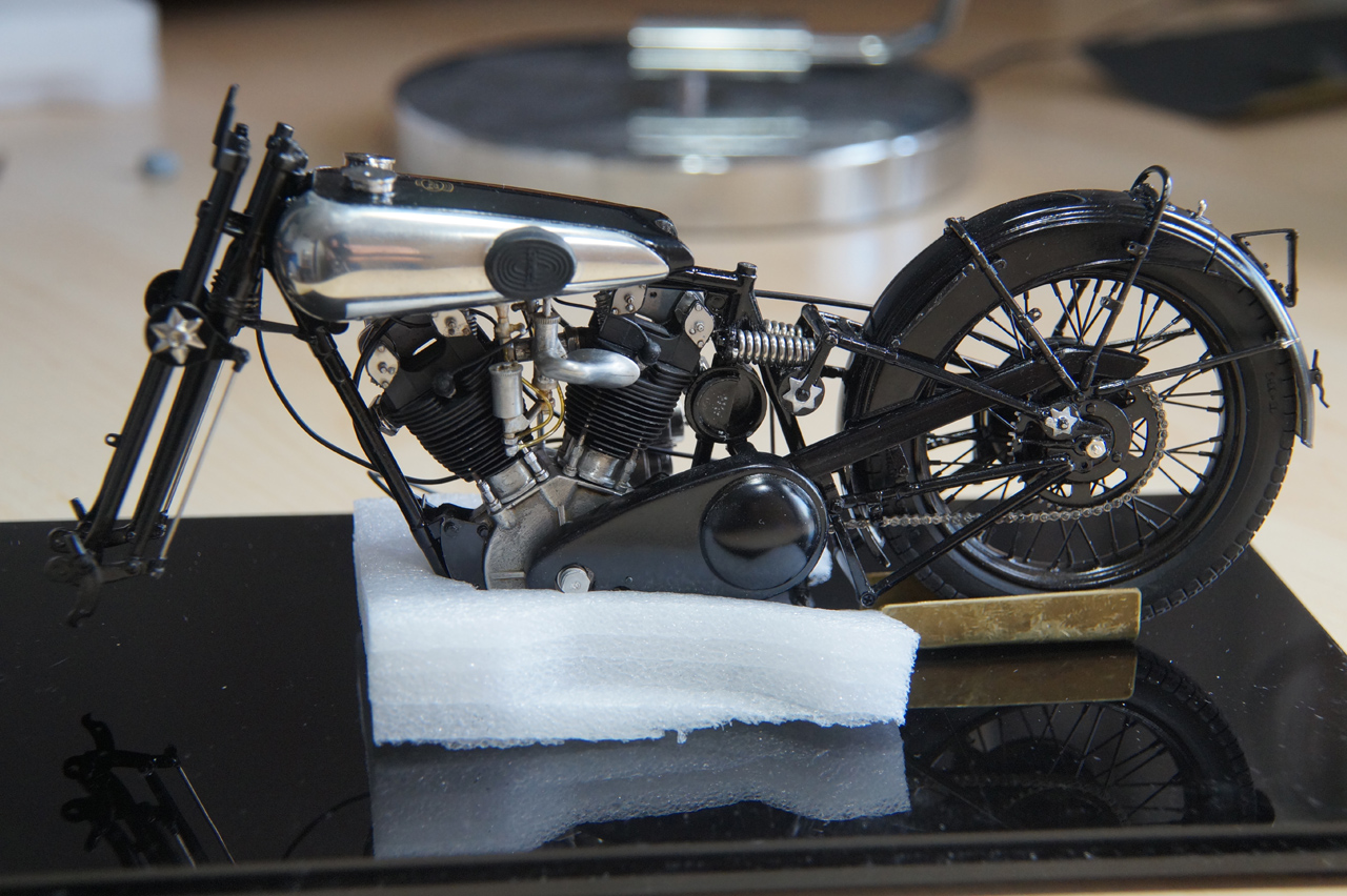

Old 04-09-2017, 16:32
Ik ga jullie niet nog een half jaar laten wachten op een volgende update.

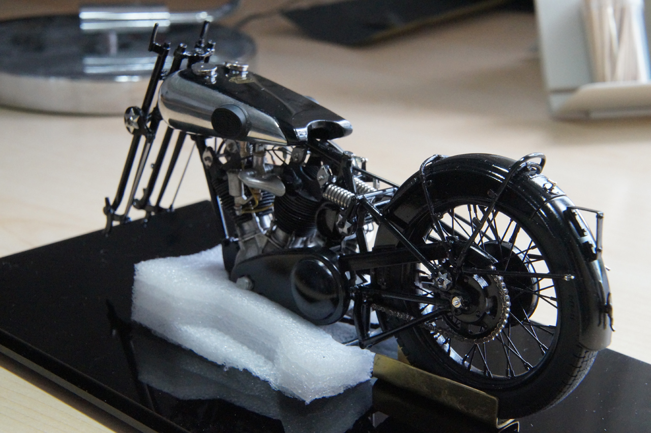

We zijn stilaan op het punt gekomen dat een aantal sub-assemblies aan het kader kunnen worden bevestigd, en dus gat het sneller dan je zelf zou verwachten.
Zoals je op de foto's kan zien heb ik gemonteerd:
* overbrenging naar het achterwiel,
* de rest van het achterste spatbord,
* de voorvork,
* wat bescherminsplaten links en rechts.
Volgende stap is een aangepaste voorband op dat voorwiel krijgen en dan kan dat samen met het voorste spatbord, batterijbox en oliefilter ook gemonteerd worden.
Tot de volgende!

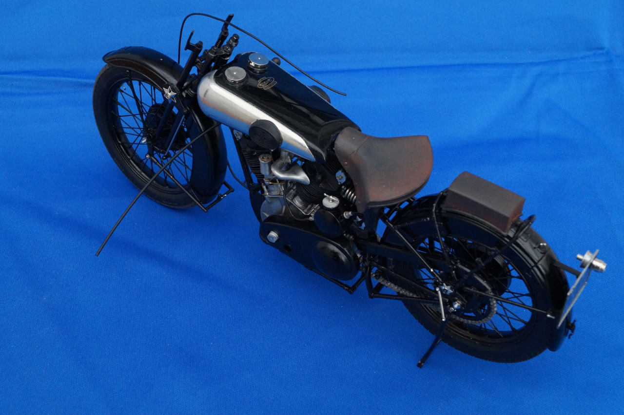

Hoog tijd om nog eens een update te plaatsen. Sinds de vorige zijn al 2 modellen afgewerkt...
Ik heb eindelijk de knoop doorgehakt in verband met die voorband. Zoals gezegd is Hiro hier serieus in de fout gegaan door de fout van het origineel in het museum mee te copiëren. Om één of andere reden heeft één of andere sukkel in dat museum een achterband gemonteerd op het voorwiel (en hij heeft dat niet zomaar gedaan want beide banden zijn van verschillende maat) en tot op vandaag schijnt die moto daar zo te staan.
Die voorste band is veel te hoekig en van het verkeerde patroon. Dat laatste tot daar aan toe, maar het is geen zicht.
Ik heb geprobeerd om een band van de MFH Montgomery British Anzani en de HRD Black Vincent te steken, maar die passen niet.
Na veel overwegen en schuurwerk heb ik die voorband rond geschuurd. Dat is vrij goed gelukt, maar verre van ideaal. Swat, het moet maar dienen bij gebrek aan correcte onderdelen.
Nu het voorwiel er in staat kunnen we starten met de afwerking: cablage, voetsteunen, batterij, stuur etc etc.

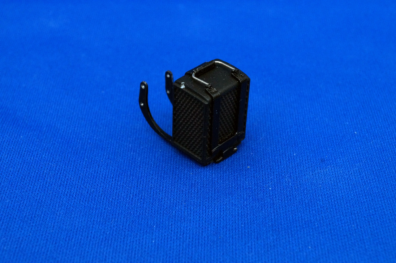

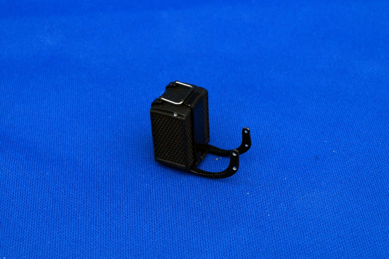

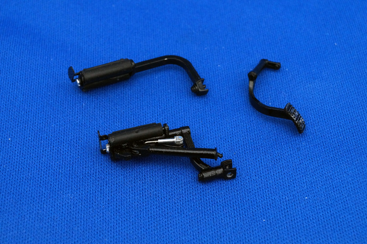

Nu nog de stukken die we gaan monteren:
Een voetsteun:
Voetsteunen en rempedaal:
Batterijbox:

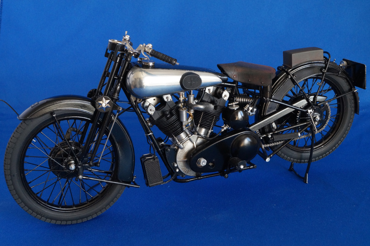

Old 12-03-2018, 16:18

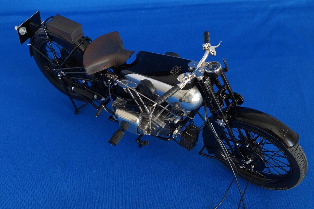

Nog een update. Het einde is nu in zicht ...

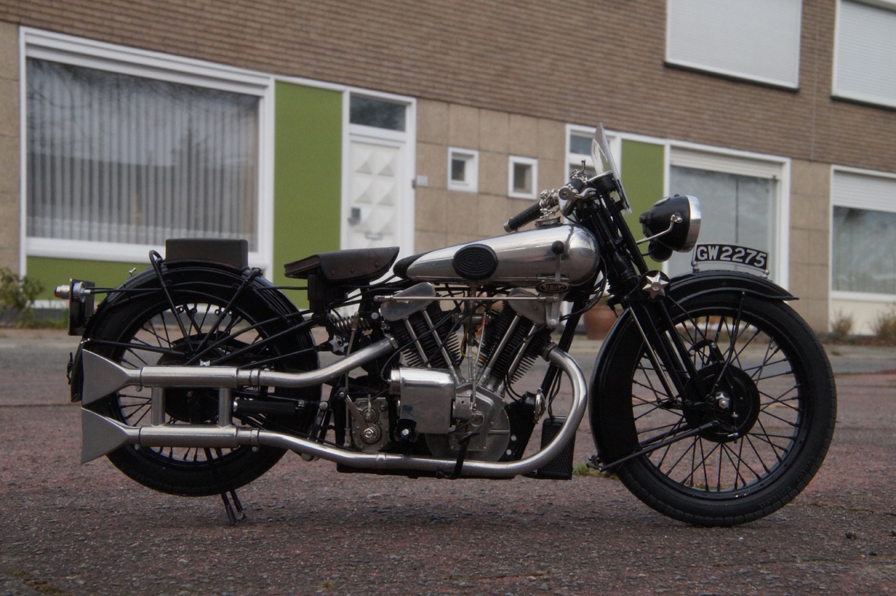

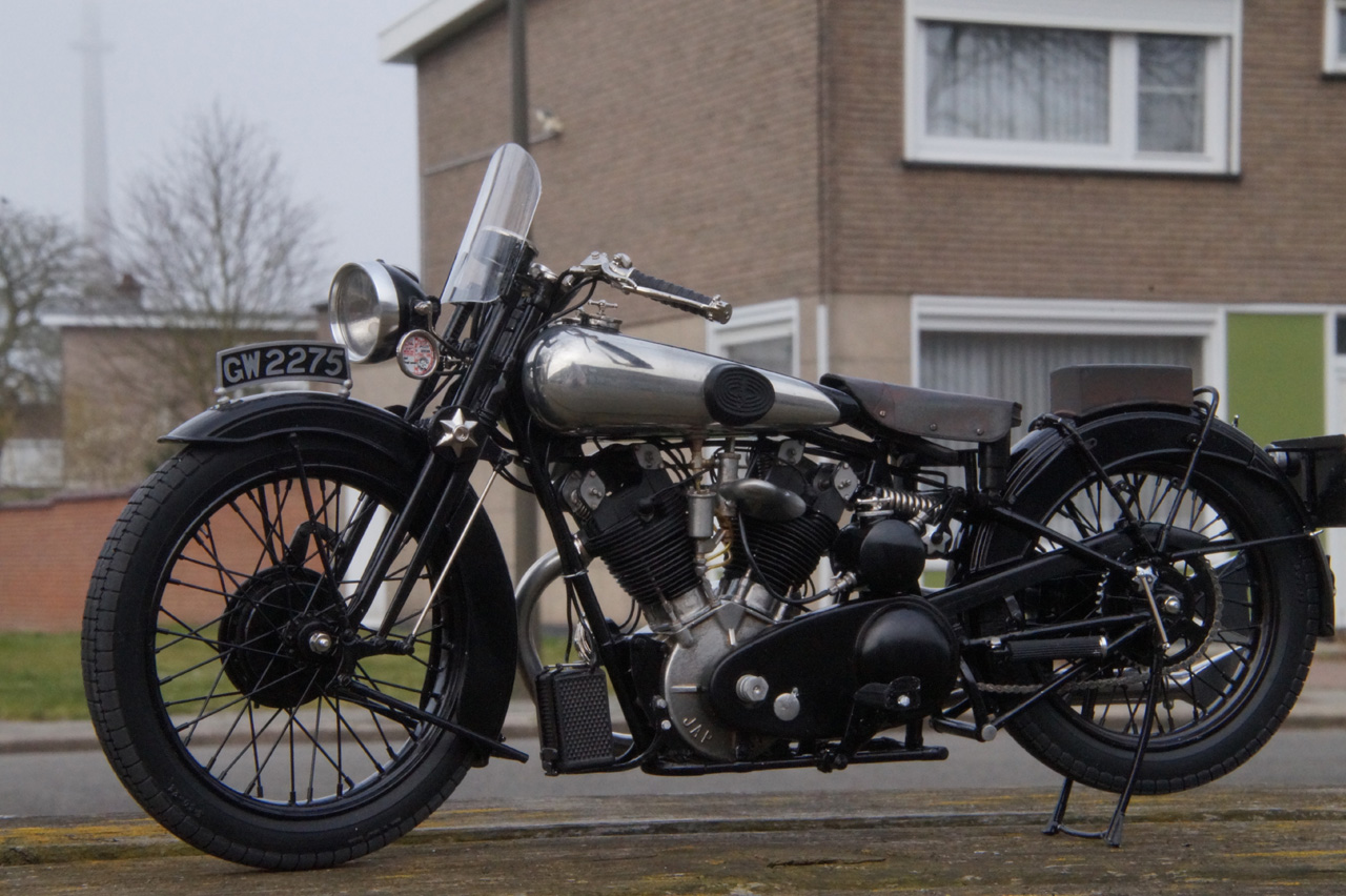

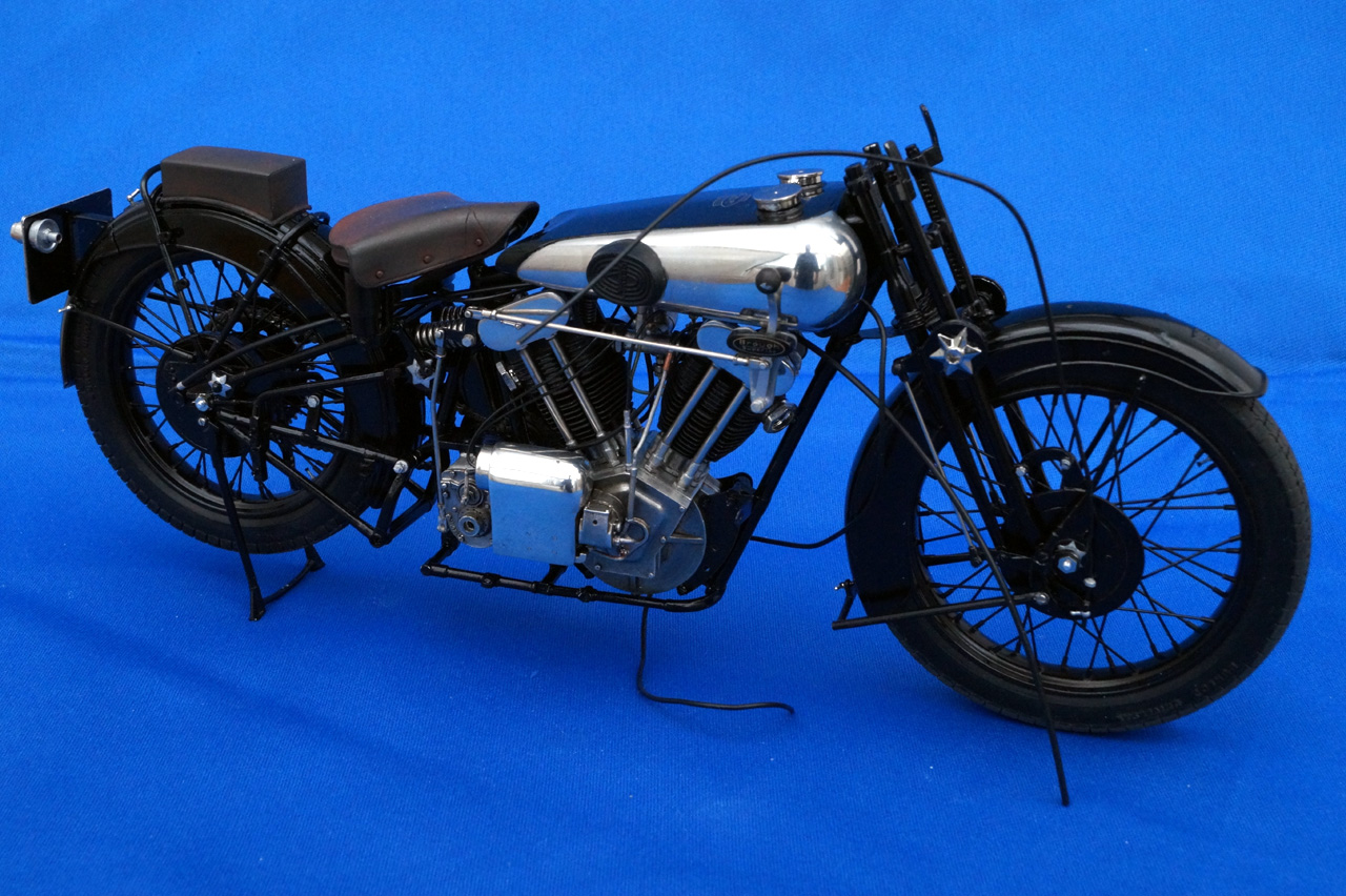

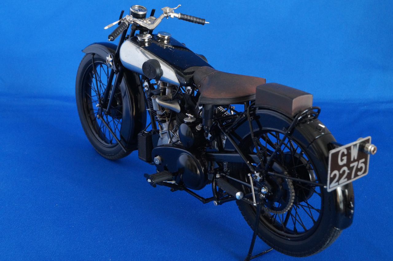

Old 26-03-2018, 14:29

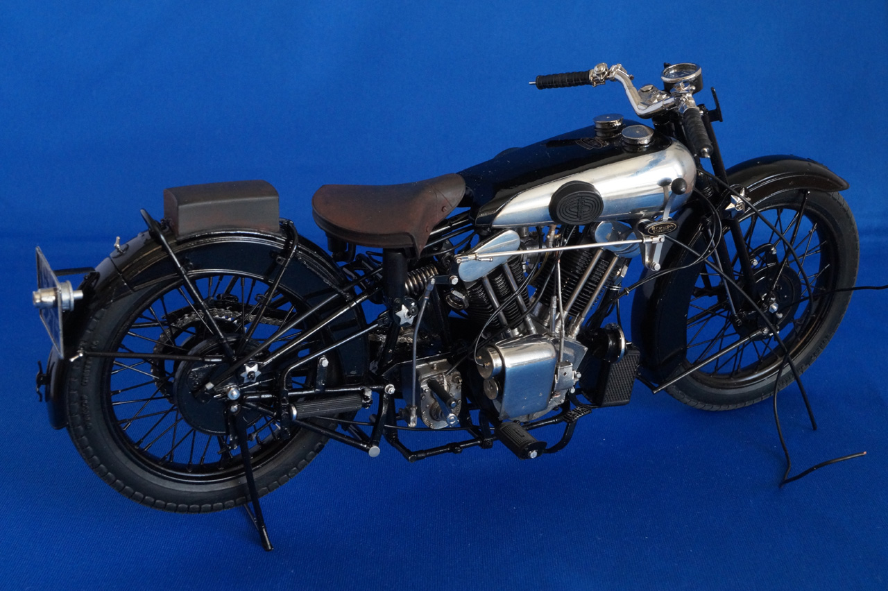

Intussen is de moto afgeraakt.
Ik kan deze kit alleen maar aanbevelen. Er zit waanzinnig veel detail in verwerkt, en alles lijkt ook te kloppen met de 1:1. Ik heb op foto's niets kunnen ontdekken dat niet op het model zit, al dan niet als een apart onderdeel of ingegoten: iedere vijs en moer zit op het model.
Verder past hij ook redelijk goed. Het is voornamelijk in wit metaal gegoten, dus je weet dat er snel vervorming optreedt, maar die kan heel makkelijk worden gecorrigeerd op voorwaarde dat je het voorzichtig doet.
Wat betreft de prijs van de Model Factory Hiro kits: niets van aantrekken en gewoon kopen. Je bent er een jaar mee zoet, en op de langere rit ben je maar net zoveel kwijt als een Tamiya of 6 aan de huidige prijzen. En dan heb ik het niet over extra decalvelletjes en PE-rommel die er nog allemaal op moet.
Met andere woorden: doén!
Het teasertje is een buitenopname, de rest in de galerij.

Old 26-03-2018, 15:56
WOW! In die laatste foto lijkt wel of de 1:1 moto gewoon bij jou voor de deur staat
