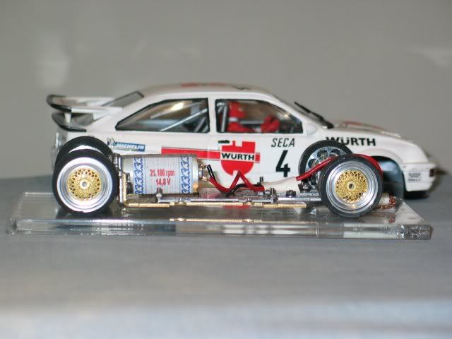

De kit is binnen en dus nu enkele vragen voor de technische commissie.
- Hoe ver komt de electro-motor naar binnen? Belangrijk voor de cockpit.
- Hoe hoog reikt de electro-motor? Belangrijk voor het bouwen en inpassen van de kitmotor.
- Hoeveel warmte genereert de electro-motor? Kan een sheet plastic-card van 1mm er vlak boven gemonteerd worden ter support van de kitmotor?
- Hoe ver kan ik de achterdiffuser naar binnen bouwen zonder dat ie het aandrijfdeel raakt? Belangrijk voor de uitlaatlijn en bouw achterkant?
- Wat is de diameter van de standaard leds?
- Hoe diep kan de cockpitcel gebouwd worden? Ifv het gebruik van de kitcockpit.
Een en ander hangt zo erg samen, dat het eigenlijk heel erg moeilijk wordt om de kas/cockpit/uitlaatlijn te bouwen zonder een chassis in huis te hebben...
NSX, wellicht de meest lastige keuze geweest...

Detailfoto van het chassis:
Zijaanzicht: de bovenkant motor komt 1,7cm boven het chassis, het chassis is 1.5mm dik en de grondspeling is 1.5mm... Ik denk wel dat je daarmee weg kunt met de plaatsing van de bouwdoosmotor. Ik kan het niet exact meten, maar ik denk dat de electromotor 0,5-0.7cm onder de bovenkant van de banden komt (misschien ook iets om naar te kijken bij het inbouwen van je bouwdoosmotor). De motortjes krijgen niet zo warm dat ze jouw plastic motor zullen wegsmelten hoor...
De motor is 2.1cm breed...
De voorkant van de motor (plus wat plaats voor aansluiting van draden) tot aan het middelpunt van de achteras bedraagt 5.5cm... Dit is een vast gegeven... de chassis wordt aan de wagen aangepast op de voortrein.
Wat de diffuser en zo betreft, ik ben zeker dat een engineer als jij overal een oplossing voor heeft! Het interieurtje en het gedeelte achter het scheidingsglas zijn makkelijk bij te werken met plasticard, niet?
Ik hoop dat je hier genoeg info mee hebt... zijn er nog vragen, stel ze gerust...
G.
