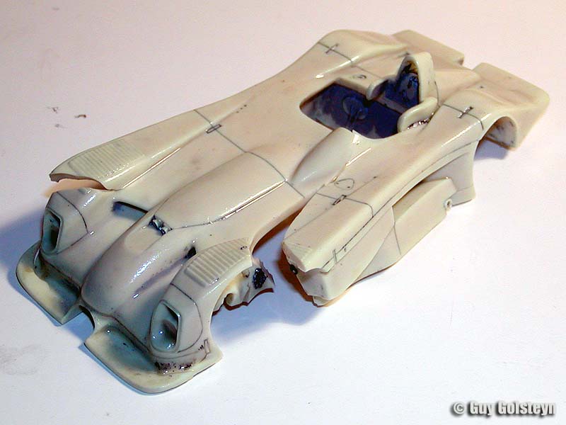

Zeker NIET strippen!!! Aangezien de tank niet van plastic is, maar van resin moet ik je ten stelligste afraden van te strippen, en al zeker met de gekende methodes voor plastic. Ik héb het in het verleden geprobeerd, en mijn resin model is letterlijk ontploft! Resin reageert in elk geval helemaal anders op de methodes die we gewoon zijn dan plastic. Laat de tank dus voor wat ze is, en breng hem eens mee volgende week, dan bekijken we het samen.

Yep Guy, aan die foto heb ik meermaals gedacht toen ik voor het eerst met deze deze Resin kit begon
Ik heb wel eens een stukje 'gietraam' waaraan de zijkuipen vastzaten in de remolie gestoken en hier gebeurde niets mee. Maar dat wil niets zeggen zeker?

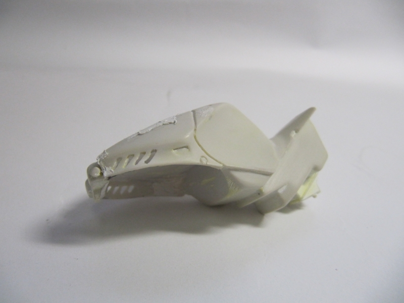

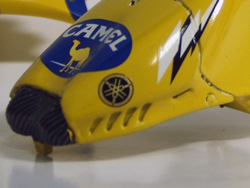

Zo, na even zoeken heb ik dit topic dan toch teruggevonden. Alle lak is dus van de kuipen verdwenen. Ik was, toen ik alles al gespoten had, niet echt tevreden over de benzinetank (en dan heb ik het niet over de kleur) maar over de 'sleuven' die erin zouden moeten zitten. Het zouden normaal open sleuven moeten zijn, maar opdat het resin zo dik gegoten was, waren het geen open sleuven. Ook de wanden van de benzinetank waren veel te dik. Hieronder een foto ter verduidelijking.
Ik heb dus nu de dremel genomen en de wanden dunner gefreesd. Hierdoor waren de sleuven ook dadelijk open en was ik dus tevreden. Ik moet wel hier en daar nog wat bijwerken aan de sleuven, maar dat is voor later. Hier de foto.
Als deze klaar is, kan alles in grondlak gespoten worden, waarna de gele lak kan aangebracht worden.
Dit was het voor nu, wel een korte update, maar er is er een, dat is het belangrijkste. (voor mij dan toch )

Misschien dan wel een korte update, maar toch eentje waar redelijk wat werk ingekropen is, dunkt me zo. Ge zijt weer vertrokken zie!
