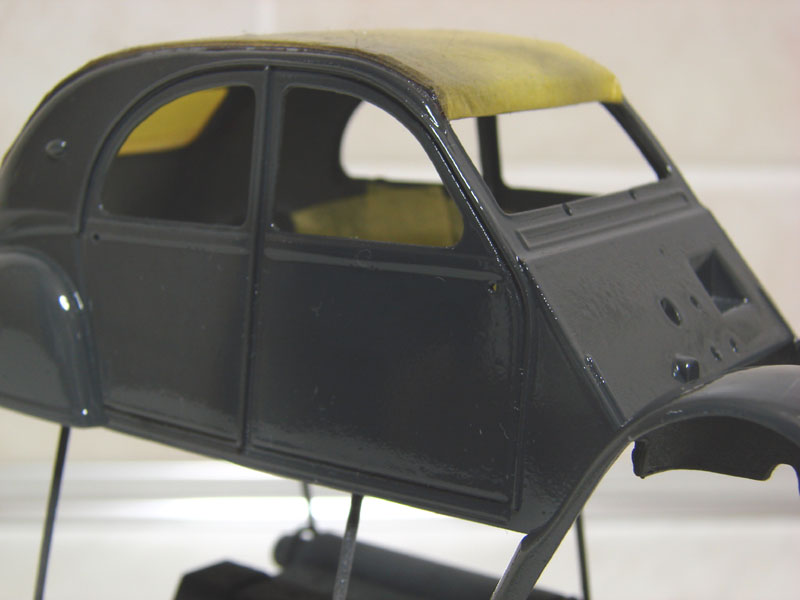

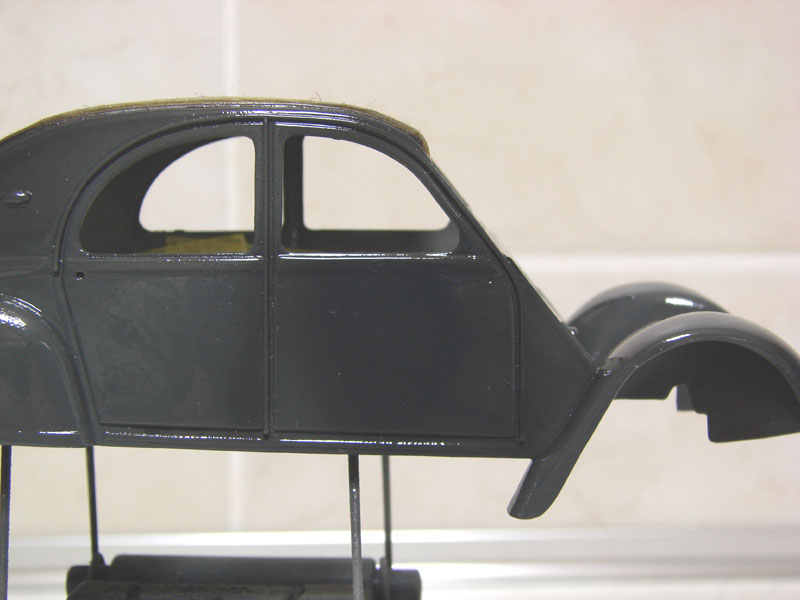

Brol. Humbug. Vodden. Rotzooi. Uitstoot. Nest. Dat denk ik er van. Ik ben het beu. Ik stop met bouwen zolang ik geen tweede deftige filter op mijn airbrush heb staan. Het was wéér raak. Deze keer heb ik ongelooflijk chance gehad want het begon vocht te spetteren net toen ik begon mijn pistool schoon te spuiten. Ei zo na had ik dus weer prijs ...
Ràzend ben ik.
Temeer omdat het wegwerken van de belletjes ook niet goed gegaan is. Ik heb ze weggeschuurd, maar blijkbaar zaten ze zo diep in de lak dat de grijze onderlaag eventjes werd geraakt. Dus moest ik die efkes bijspuiten.
Geen probleem toch? Nee, dat niet nee.
Dat ging allemaal perfect, maar toen de tweede laag vernis werd gespoten zat ik opeens met kleurverschil ...
Komt er nog bij dat ik een naald naar de haaien heb geholpen. Ik had de naald van mijn Badger 100 eerder deze week laten vallen. Dat is mijn schuld, dat weet ik. Die is dus geplooid en onbruikbaar. Ik pak dus mijn Badger 155 Anthem, en ik spuit daar dus mee met bovenstaand resultaat. En dan nog dat gehannes met dat metalen potje dat je onderaan de spuit moet hangen en dat dan altijd in de weg zit... Na het kuisen van het pistool wil ik de naald opnieuw in het pistool steken, maar dat onding van een triggersysteem was ietwat uit positie geschoven, dus botst de naald daar tegen natuurlijk. Gevolg: punt staat scheef en goed om weg te gooien. Geweldig, dank u Badger.
Ik ga alles opzij zetten, ik ga een dikke BlackStone Single Malt drinken, en dan nog ene. Vrijdag breng ik de 2CV mee, en dan ziet ge zelf maar.
In ieder geval: ik ga ASAP mijn gerief bestellen: Harder en Steenbeck pistool mét extra filter op de fitting, en de nodige nozzles en naalden.
Gedaan met klooien met die sodemieters van een amerikaanse klokkezooi, die Badgers.

Bon, eerst uwe malt verder gaan leegdrinken manneke en dan pas terug komen om te lezen.
In principe is het enige echte probleem dat zich hier stelt, het kleur verschil. Dat heeft dus op zich niet echt iets te maken met uw Badger, noch met de gebroken punten, dat is Murphy zijn fout.
Waarom dat het kleurverschil er is, is mij voorlopig een raadsel, maar het hoeft geen ramp te betekenen. Terug opschuren en er opnieuw een fijn kleurlaagje grijs overzetten. Tenzij, tenzij, tenzij er nog resten in uwe 155 (of potteke) achter zijn gebleven van een andere keer. Resten kleur die niet 100% verwijderd geweest zijn en die zich nu gemengd hebben met uw "Panzer Grau".
Wanneer er dan nog bijkomt dat je net aan vochtspatters ontsnapt bent, je het kleurverschil opmerkt en je pistool niet meewil, dan, tja dan, gebeuren de gektste dingen... (ik weet er alles van).
Het spijt me te moeten vernemen dat dit juist nu gebeurd is.
Vrijdag eens tegoei naar kijken.
Done ...
Nee, de 155 was proper, en het potteke ook. Daar ben ik zeker van.
Hij blijft sowieso staan uitharden tot en met vrijdag. Ik heb al zitten denken aan een opgeschuurde deur ... Ze zou dan in een soort van rood-bruine primer gespoten worden. Allee, een 2CV in reparatie of zoiets. Ik zal wel zien.
Voorlopig blijft hij efkes staan totdat ik ben gekalmeerd. Dat kan wel een weekske duren, mezelf kennende
