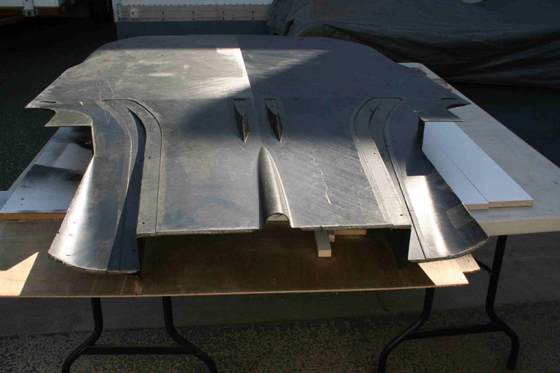

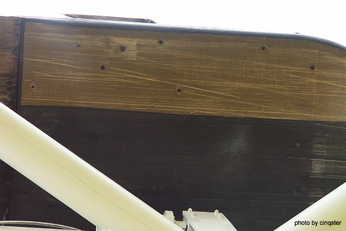

Hadden de F1's begin jaren '90 al een houten bodem? En indien ja, dan was het toch een gewone plank en niet de volledige onderkant?"
Neen, die hadden nog geen houten plank. Ze hadden wel iets dat er sterk op geleek. Onderstaande foto heb ik van automotiveforums geplukt:
source: http://www.automotiveforums.com/vbul...444745&page=10
Dit is de onderkant van een Mclaren MP4/4 (1988). Het is geen hout, maar het heeft wel zo'n uitzicht.
De wagens in 1991 hadden dit ook nog. Ik heb foto's van de onderkant van een Mclaren MP4/6, een Ferrari 642 en een Willams FW14 en die hebben het allemaal.
Enig probleem is dat deze structuur bij alle teams op een andere plaats zit, en dat ik geen foto's heb van de onderkant van de Tyrrell 020.
Ik weet wel dat de onderkant van een Tyrrell 018 er zo uit ziet:
source: http://www.nelson-motorsports.com/new_page_1.htm
Dat is een 2-delige vloer, net als bij de Tyrrell 020. Op de foto zie je het deel dat onder de motor zit. Onder de cockpit zit een 2de deel, waarvan ik opnieuw geen foto heb.
En op basis van dit alles heb ik dan maar zelf de knoop doorgehakt:
het deel onder de cockpit wordt 'hout' structuur, en het deel onder de motor wordt carbon structuur.
(hetgeen dan weer overeenkomt met de Leyton House uit '89. Gugelmin maakte daarmee immers een salto mortale op Paul Ricard, zodat ik daar ook foto's van de onderkant heb.)

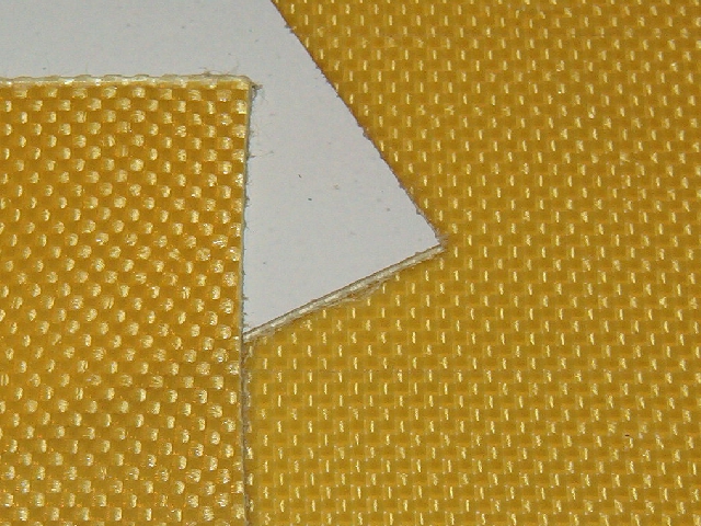

Dat is inderdaad Kevlar. Ziet eruit als - niet helemaal, maar toch een beetje - een carbon structuur, maar dan in een ander kleurtje. Ik denk zelfs dat Scale Motorsport die in hun gamma hebben, zo'n decals.
Dus, als het Kevlar moet worden, ben je aardig op weg om een goed resultaat neer te zetten, en wellicht dat je met extra verwering er dan helemaal gaat geraken. Als houtstructuur vind ik het prima, als Kevlar, ben ik nog niet overtuigd.

Ik weet niet of het hier gaat over zuivere Kevlar of Epoxy Composiet verstevigd met Kevlar. Daarom twee fotootjes bijgevoegd.
De geel/zwarte benadert het best Kevlar.
De tweede is de Epoxy Composiet.
