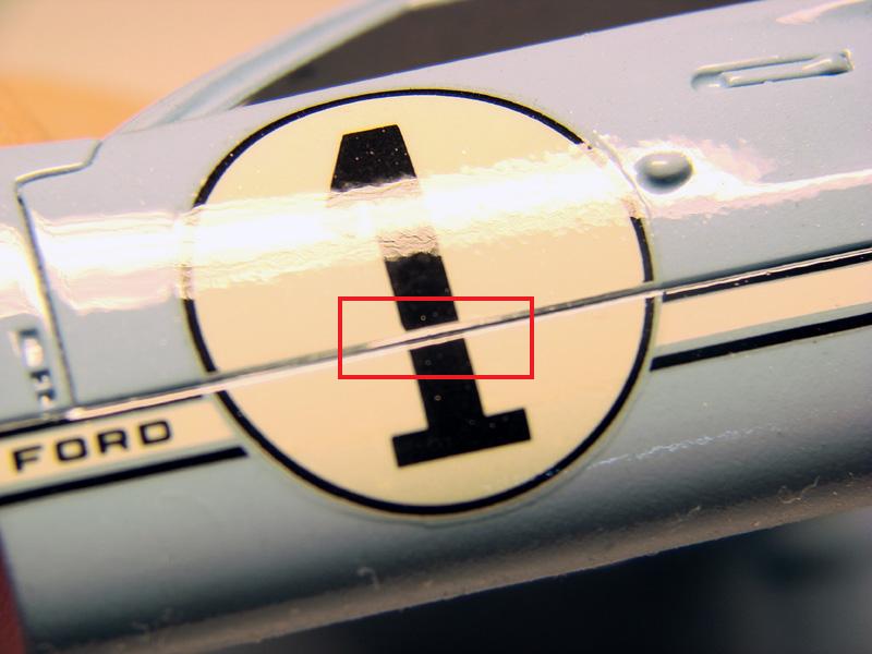

Op de snijlijn lijkt uwe decal toch nog niet te willen plakken.
Dat is juist het probleem dat ik wil aankaarten

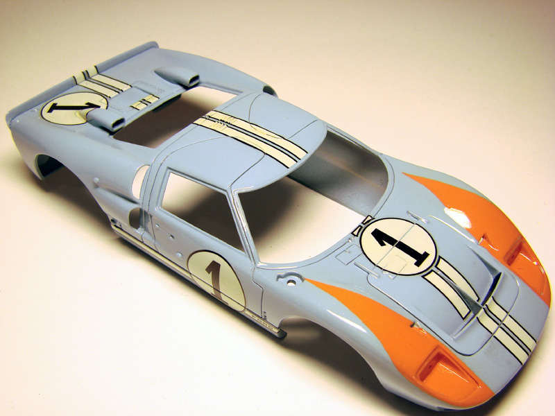

De nummer 5 staat voorlopig aan de kant wegens het breken van de decals nádat ze waren aangebracht op de wagen, en alles wel OK leek, maar plotseling begonnen te lossen. Restauratiewerken hebben het allemaal nog erger gemaakt, dus die body zal moeten overgedaan worden. Als iemand een decalblad voor deze (of een andere GT40-versie) heeft liggen (of kan maken)?

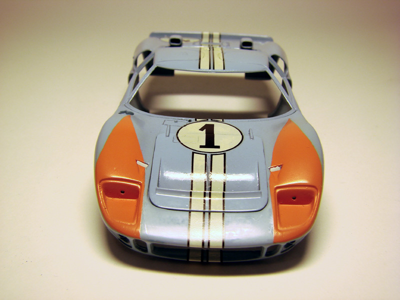

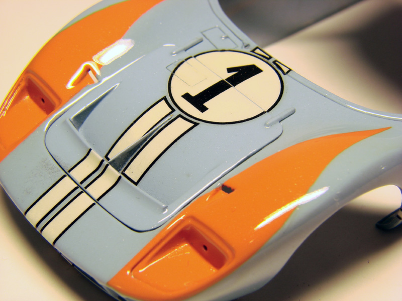

Maar OK, we hebben nog redelijk wat werk verricht aan de blauwe GT40: de nummer 1. De decals van deze wagen had overspoten met Liquid Decal Film. Dat liet me toe om tenminste de decals aan te brengen zonder het gevaar te lopen dat ze braken als ik er nog maar naar zou kijken. Dat is gelukt in dat opzicht dat ik ze kon aanbrengen, maar een laag Liquid Decal Film heeft wel tot gevolg dat ze dikker (en dus per definitie moeilijker handelbaar) worden. Dat hebben jullie hierboven al allemaal kunnen lezen.

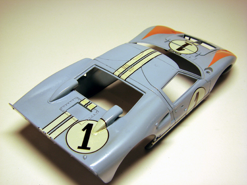

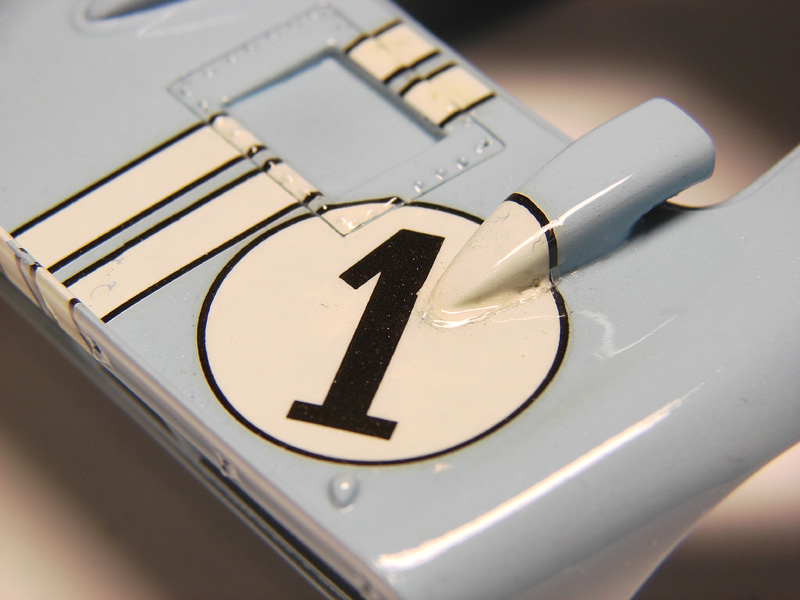

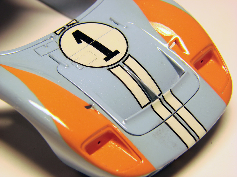

Vervolg van het verhaal van de deal die op de snijlijn loskwam. Ik heb hem nog eens een behandeling SOL gegeven: een beetje sol eronder, en flink wat er bovenop. Niks, kwam opnieuw los. Dan de DACO producten. Ineens maar de goeie straffe pot genomen: de rode (lees: STRONG). Maar nee hoor, hij kwam opnieuw los.
Toen wist ik het eigenlijk niet goed meer, en ik heb gekozen voor een zéér gevaarlijke aanpak: een klein beetje mat vernis gedecanteerd (voor de kenners: mijn halve kelder is nu ook mooi mat gevernist...), en ik heb met een penseel een klein beetje vernis aangebracht ONDER de decal. Aandrukken met een droog penseel en na een tijdje blijft hij mooi zitten. De vernis werkt eigenlijk als lijm, maar hij maakt de decal wel heel erg broos. Dus als je dit ooit probeert, let wel héél goed op om je decal niet finaal om zeep te helpen !!

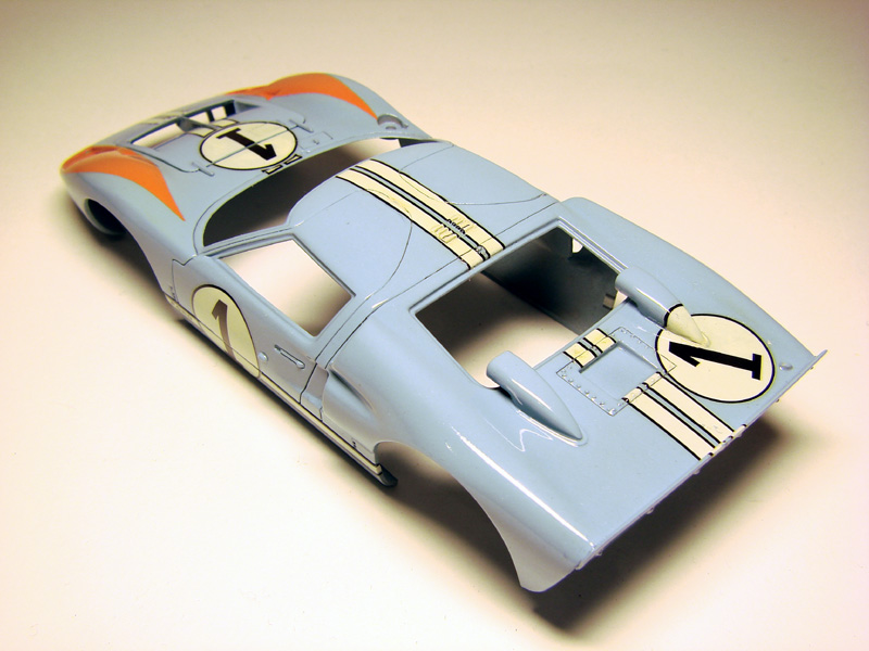

Maar goed, bij mij heeft het gewerkt en de body stond klaar om te vernissen. Hij werd nog eens voorzichtig gewassen, en het resultaat was dit:

  #68
Old 01-02-2009, 12:00

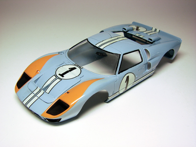

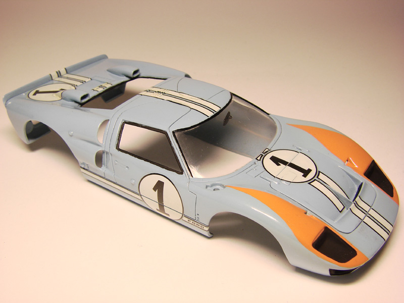

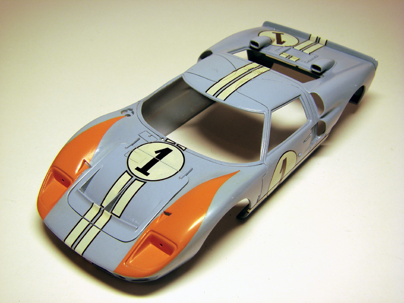

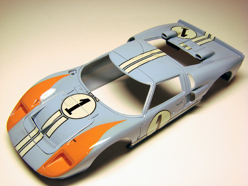

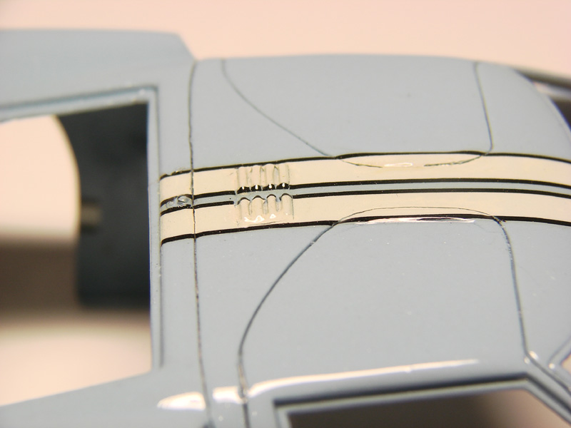

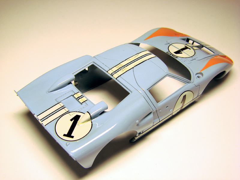

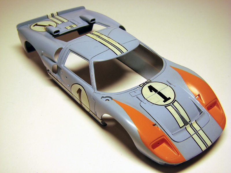

Dan kon de 2K vernis (Zero Paints) erop. Mijn ervaringen met deze vernis zijn eerder positief: geen reacties op onderliggende verflagen, noch decals. Maar deze keer had ik dus wél prijs: de decal op de linkerdeur kwam omhoog aan de snijlijn. Hoe dat kan? Wel geen idee. Waarschijnlijk zat hij dan toch niet voor 100% tegen de body, en de reactie op de vernis deed hem krullen. Veel is het niet, maar het stoort me wel.
Het is echter geen optie om helemaal opnieuw te beginnen, dus doen we maar verder.
De body na de lakwerken:

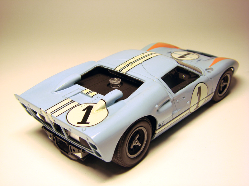

Bon, weer een flinke update.

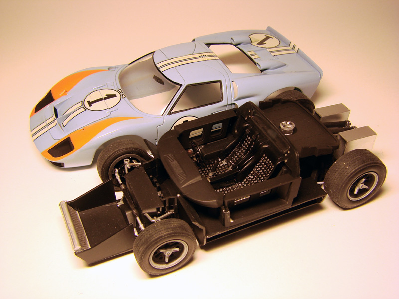

Waar waren we gebleven? De kas moest worden geprepareerd om aan het chassis te worden bevestigd. Dat houdt in dat de dingen die langs binnen moeten worden bevestigd zullen moeten worden aangebouwd, en dat de laatste spuitwerken moeten worden uitgevoerd.

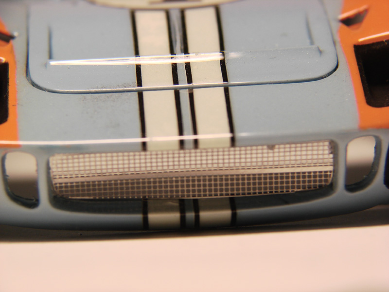

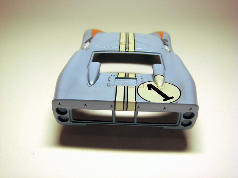

Te beginnen met het laatste om onnodig werk te vermijden bij het afplakken. De lichtblokken moeten mat-zwart worden. Penseelwerk leek me niet opportuun omwille van het te grote oppervlak. Je riskeert dan onregelmatigheden in het verfoppervlak, die altijd zichtbaar zullen blijven. De airbrush brengt dan soelaas, en de body ziet na de werkzaamheden zo uit:
Dan wordt de PE-grille uit de uitbreidingsset toegevoegd. Deze is nodig omdat ik in het begin van het project de meegegoten grille heb verwijderd.
Na het monteren van de voorruit annex achteruitkijkspiegel kan alles worden samengebouwd. Ik heb voor de foto nog eens de body en chassis naast elkaar gezet.

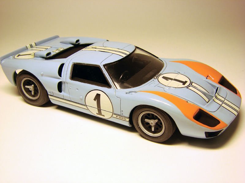

  #74
Old 08-02-2009, 21:49

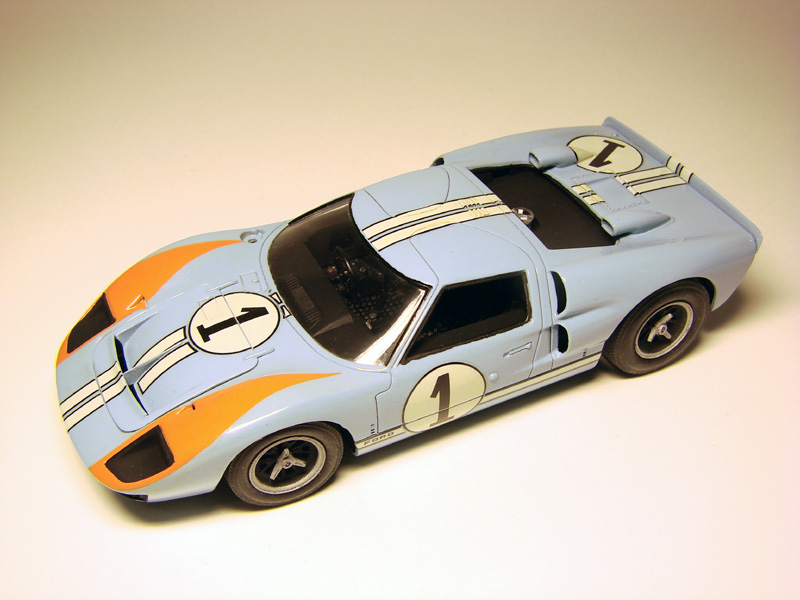

Dan kon alles worden samengevoegd. Dat is tricky business, vermits de body moet worden opengetrokken langs de zijkanten (en nog geen klein beetje), om hem over de zijponten te kunnen schuiven. Je hoort vanalles kraken, maar uiteindelijk komt het dan toch in orde.
Voor de eerste keer zie je dan de GT40 in al zijn glorie:

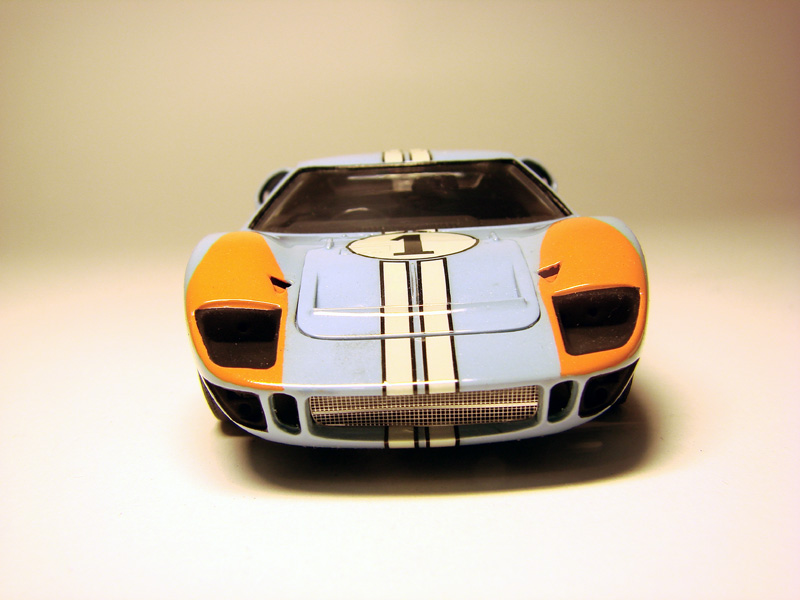

  #75
Old 08-02-2009, 22:00
Nog enkele om het af te leren:

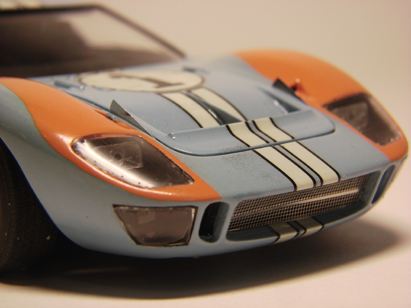

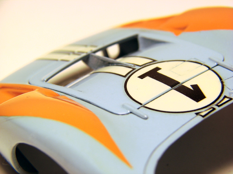

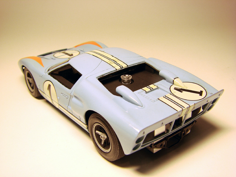

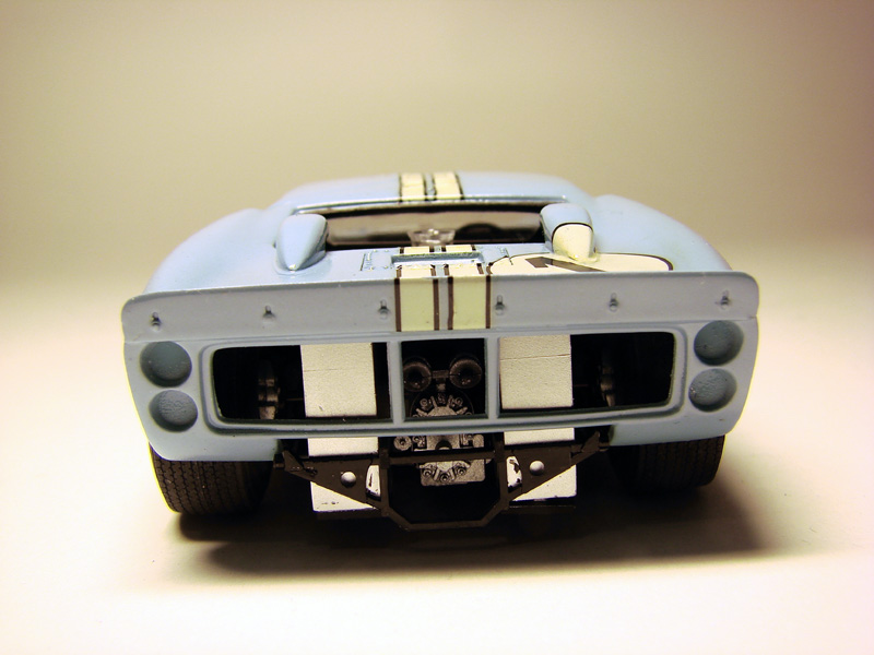

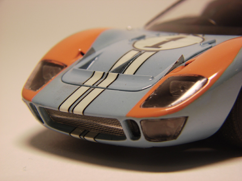

Dan kunnen we beginnen aan de afwerking. De neus werd afgewerkt met PE-splittertjes, en de lichten werden dichtgewerkt. De glaasjes rond die lichten pasten niet echt 100%, in tegenstelling tot hetgeen ik tot nu toe over het algemeen heb ervaren. Jammer, maar goed.

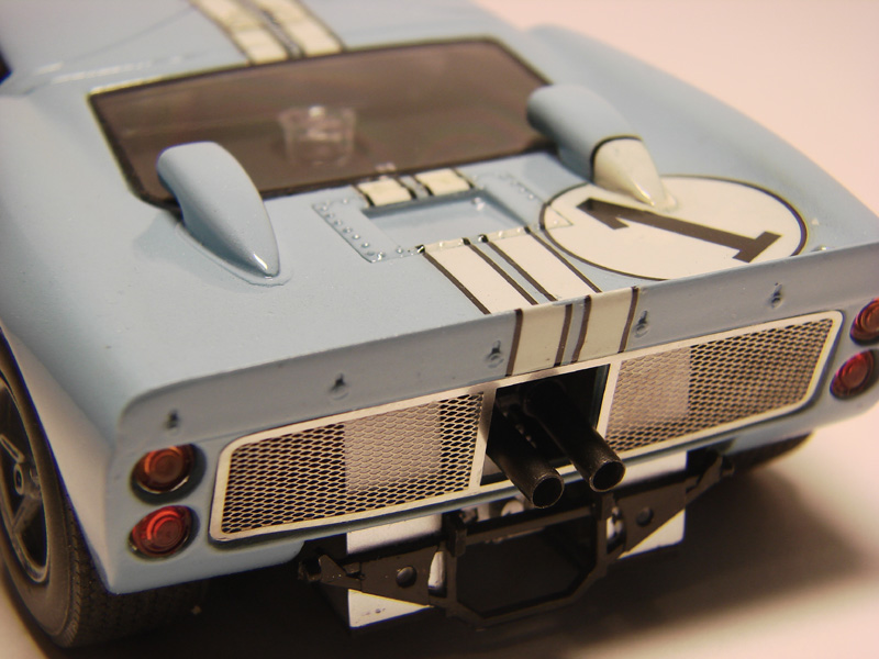

De achterkant werd ook aangepakt. De PE-grille (die komt uit de doos, niet de uitbreidingsset) werd aangebracht. De plastic uitlaten uit de doos heb ik gelaten voor wat ze zijn, en ik heb ze vervangen door een alu-buisje. Dat buisje heb ik op mijn Proxxon gezet, en de binnenkant werd uitgevijld om de wand van de alubuis te verdunnen tot iets dat op schaal 1/24 wat realistischer lijkt.
Na het monteren van de achterlichten en de achterruit ziet de achterkant er zo uit:
