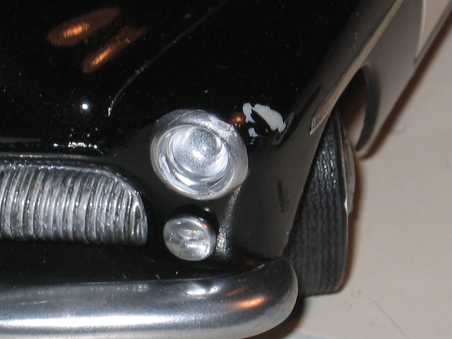

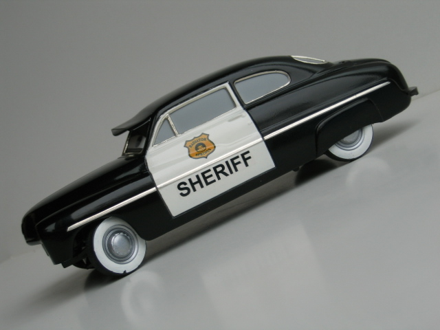

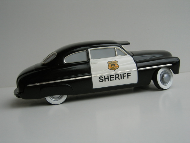

Na een hele lange pauze en heel veel gezaag van het zoontje, heb ik deze opnieuw ter hand genomen... Niet alleen om mijn zoon tevreden te stellen maar ook omdat komend weekend in Bissegem een modelbouwbeurs doorgaat waar ik ook tentoonstel (met een ander forum) en het thema daar blijkt nu net iets met stripfiguren te zijn. En aangezien ik hier het boek van Cars heb liggen... Juist, tijd om nummer drie (na Luigi en The King) af te werken.
Het bleek evenwel moeilijker dan gedacht !! Veel prutswerk nog waaronder het mondje. Ik moest alvast de vele foto's uit de film erbijnemen om de smaak echt te pakken te krijgen en om de details correct te maken.
Eerst dus het mondje / tanden / snor. Daar bleek dus werk aan want die bumper is vervormd. De originele ziet er ook niet uit zoals in de film. Uiteindelijk werd het dit (zie foto). Het onderste is telkens de aangespaste versie. Er zitten enkele uren boetseerwerk met Milliput in. En niet te vergeten de schuurbeurten.

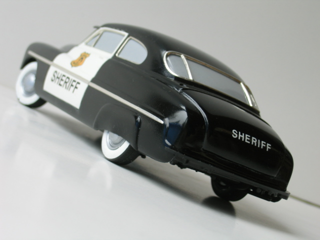

Maar ik ben tevreden. Nu kon ik de achterste bumper aanpakken. Zoals je op de foto kan zien was er ook hier heel wat aanpassingswerk aan. Het lukte me wel. Nu nog schuren eer deze in orde is...
De voorste bumper en de snor werden in hun kleurtje gezet en gemonteerd na drogen in de zon. Alles zi nu lekker vast, samen met de witte tanden en dit is de look:
Morgen dan maar een paar buitenfoto's maken... Je ziet ook de tanden niet zitten. In real life wel...
Voila, nu wat schuren en misschien nog wat zaken toevoegen. Deze probeer ik tijdens de beurs rustig af te werken. Het zou wel zalig zijn. En dan staan ze met drie klaar !!

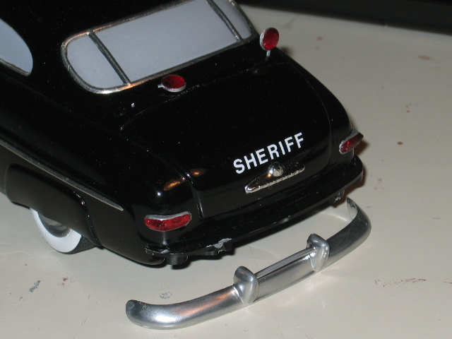

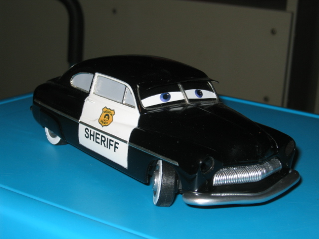

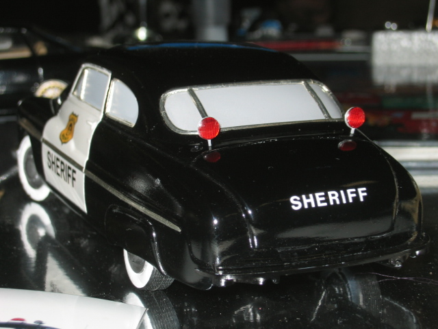

Voor de rest nog dit: Sheriff kan eindelijk lachen en praten en weet ik veel... De snor zit erop, de bumpers ook. De lichtjes achteraan zijn ook al klaar. De to-do-list wordt dus kleiner. Mits wat geluk kan ik er de komende dagen nog wat aan werken...

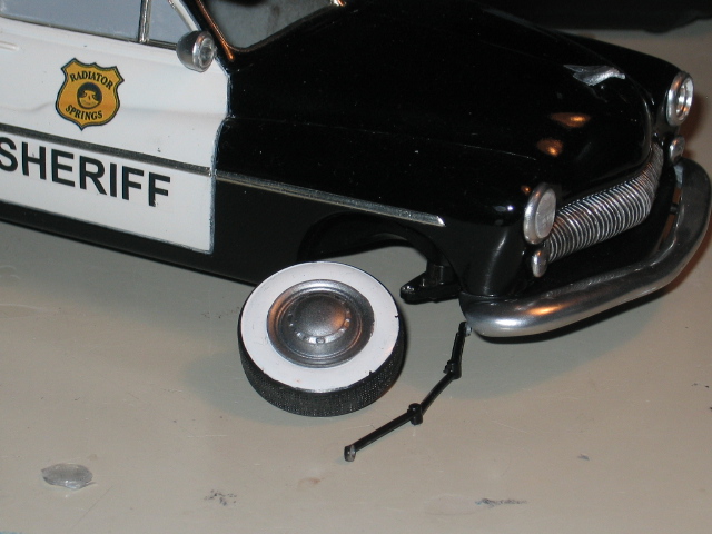

RADIATOR SPRINGS - Een kleine ramp voltrok zich afgelopen week. Tijdens een doordeweekse alcoholcontrole ging een zatte wagen ervandoor. Onze lokale held, Sheriff, wou persé deze wegpiraat tegenhouden maar misrekende zich volledig tijdens de achtervolging. In een bocht naar rechts ging hij vol rechtdoor met alle gevolgen vandien. De schade was groot. Hij hinkte deze morgen de stad binnen op drie wielen. Maar er was nog meer aan de hand: hij bleek volledig blind geworden !! Ook zijn achterste bumper was eraf, zijn licht vooraan gebroken, lakschade vooraan en de verstraler op links ontbrak terwijl de achterste "linkerknipperaar" ook afgebroken was. Volgens de dokters is er hoop op volledig herstel. Sheriff verzekerde ons alvast:"I'll be back!"

Hij is inderdaad gevallen. Ik hed hem op een isomoplaatje vastgezet maar dat ding is gaan schuiven toen ik hem wilde meenemen. Ik heb vooral geluk dat hij niet op zijn "zonneklep" en dergelijke is terecht gekomen. Anders was het over and out. Nu is er nog mogelijkheid tot herstel (volgens de dokters)
De eerste hersteloperatie een de ogen is voor komend weekend voorzien. We laten speciaal enkele specialisten uit de hoofdstad overkomen. Het kostenplaatje valt mee daar het om een werkongeval gaat...

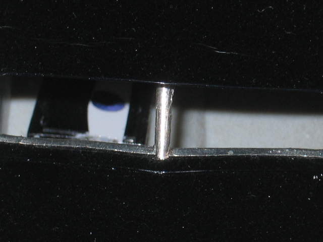

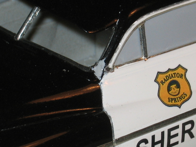

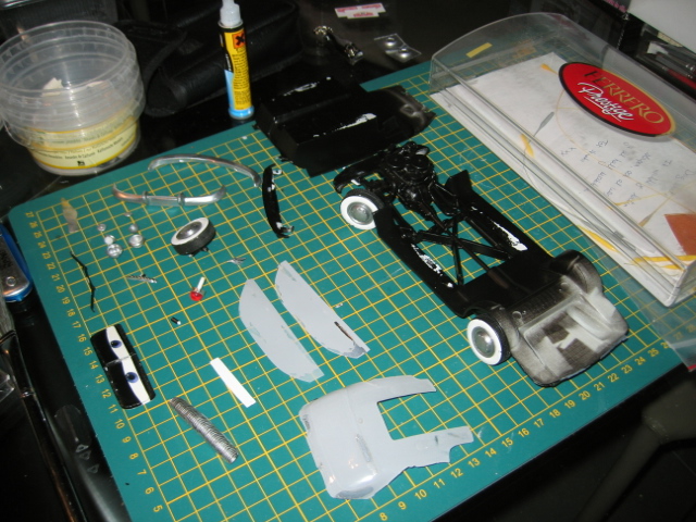

Beste mensen, Sheriff is momenteel in behandeling bij dokter Doc Hudson Volgens de laatste berichten zou het herstel voorspoedig verlopen. Sheriff zal waarschijnlijk in Jabbeke reeds te gast zijn...
Met andere woorden, ja hoor, hij staat weer op de werkbank. Of, stond, want momenteel ligt de kas in een pot remolie te dobberen, samen met enkele andere onderdelen die herspoten moeten worden.

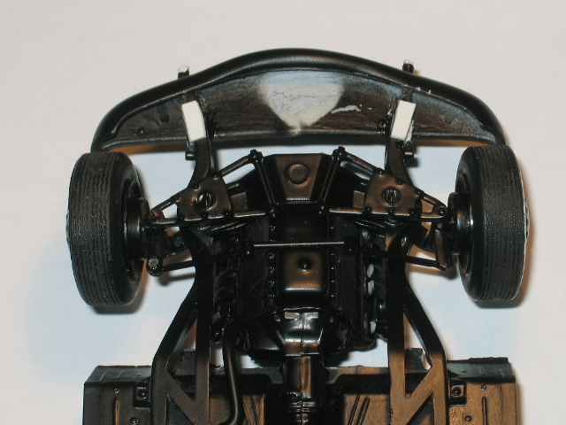

De eerste stap was het uit elkaar halen van de wagen. Al bij al viel dit best mee. Hier en daar kraakte wel iets maar niets bracht nieuwe schade. Opdracht geslaagd dus.
De algemene schade valt eigenlijk best mee. De ophanging was het ergste geraakt: twee pinnetjes waren afgebroken zodat dit niet meer in elkaar kon. Dan maar gaatjes boren en zelf pinnetjes plaatsen.
Het onderstel staat dus alweer op zijn vier poten. Dus missie één is geslaagd. Nu verder met het opkuisen van de overige onderdelen. Dit weekend komen de eerste spuitwerken...
