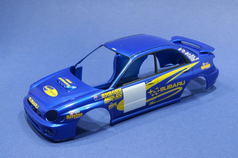

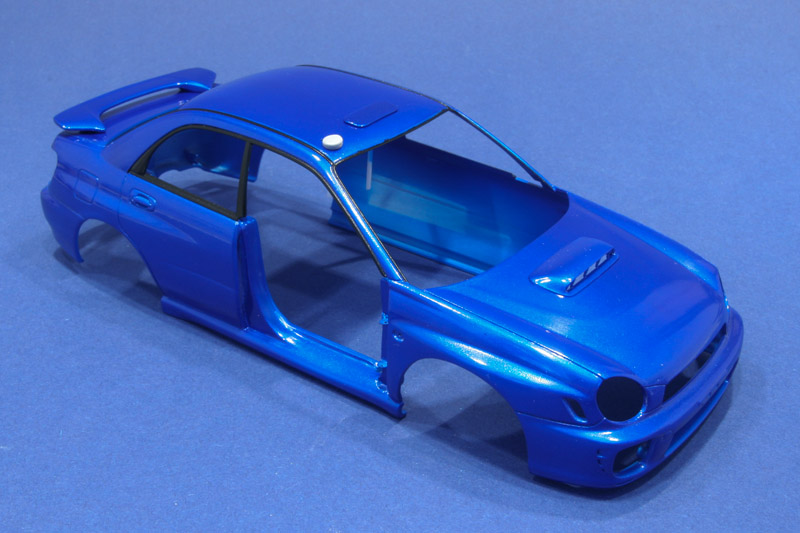

Kleine update. De raamrubbers werden gespoten en er werd een onboard-camera op het dak gemaakt (het witte ronde ding op het dak). Voor de foto heb ik even de achtervleugel, luchthapper en dakklepje gedryfit.

Die ronde dingen op het dak, is dat niet eerder de GPS-module? Ik dacht dat de camera's eerder langwerpig van vorm waren. Of ben ik mis?
In principe heb je gelijk. Wat jij beschrijft is inderdaad het geval bij het WK. Deze auto is echter "maar" een groep N die 2 maal heeft deelgenomen aan een ronde van het PWRC (NZ en Oz). Het team heeft zelf een camera gemonteerd die inderdaad lijkt op een GPS-module, maar dat is het dus niet.

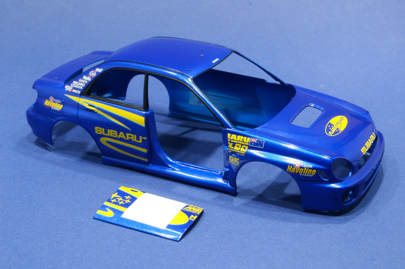

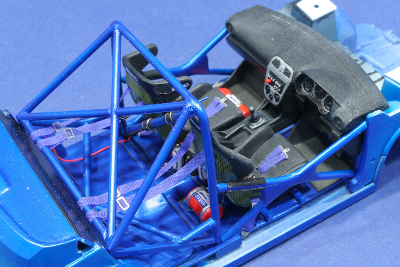

Ook de Impreza heeft enige aandacht gekregen de afgelopen tijd. Ten eerst het interieur. Hier heb ik de riemen gemaakt en gemonteerd. De stof is van de Veritas en de PE is van een setje van Hobby Design (nr HD02-0022). Tevens heb ik de kabeltjes voor de intercom toegevoegd. Op de 3e foto zie je dat deze ook netjes in de middenconsole verdwijnen.
Verder heb ik nog rolkooi-bescherming toegevoegd; deze moet ik nog wel even vastzetten met tie-raps In principe is het interieur nu af, op 1 belangrijk ding na: het stuur.... Ik heb dus geen geschikt stuur meer over. Het stuur wat in de Evo 3 zit lijkt er goed op (klik voor foto), maar ja, die zit al in de Evo 3. Dus mocht iemand nog zo'n stuur over hebben dan ben ik mogelijk geinteresseerd
En ik heb de eerste decals al gezet op de body. Deze begint nu wel echt tot leven te komen zeg maar

Dat is inderdaad die zelfklevende stof van de Veritas. Ik heb geen problemen met rafelen gehad tot nu toe (ook niet bij de 207 of de Evo 3 waar ik het ook gebruikt heb). Volgens mij doe ik ook niets bijzonders, gewoon met een scherp mesje banen snijden. Ik laat wel het vel wat er onder zit zo lang mogelijk zitten, misschien dat dat uitmaakt? Ik ben wel met je eens dat het een enorm priegelwerk is om de stof door de PE te krijgen door die zelfklevendheid...

Vooral meesnijden met de structuur... De lijntjes die er al inzitten kun je als snijlijn gebruiken. Dan is alles mooier en rafelt het niet. Je hebt wel wat reststof maar voor de prijs hoef je dat niet te laten...

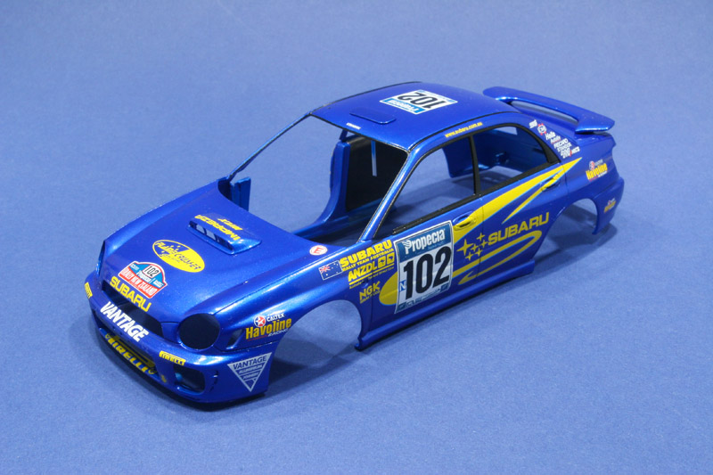

Tijd voor een kleine update. Ik heb weer wat decals gezet

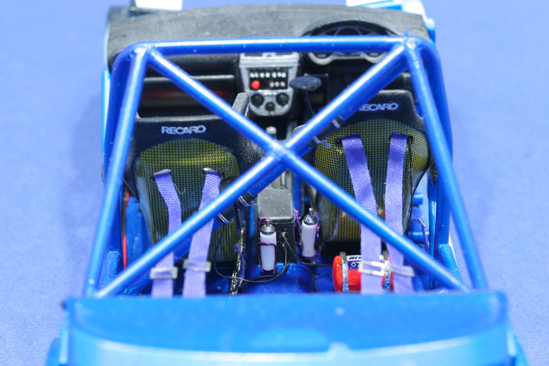

Aan het interieur werd niet zo heel veel meer gedaan. Een paar tie-raps her en der en de bouten waarmee de stoel vastgezet wordt werden toegevoegd. Alleen de stuurkolom en het stuur moeten nog gedaan worden. Voor de foto heb ik de rolkooi ook even op z'n plek gezet.
En alle decals zitten nu op de kas. De nummers en de deurstickers werden zelf geprint.

Dat klopt. Maar het is wat mij betreft makkelijker om ze dan weer mat te maken dan dat ik ze helemaal nog moet gaan aanbrengen. Ik heb geen zin in hetzelfde probleem als dat ik met de Mitsubishi had (zie hier).

Als je de raamrubbers liever spuit dan manueel schildert, denk ik inderdaad dat het makkelijker is om ze af te plakken vóór je de decals aanbrengt, om te vermijden dat de masking tape de decals met de vernis mee aftrekt, iets wat op dit forum al door menig modelbouwer ervaren werd. Het terug mat schilderen van reeds gespoten raamrubbers is iets wat zeker makkelijker is dan het manueel schilderen van raamrubbers en een uitschuiver valt zekert minder op...
