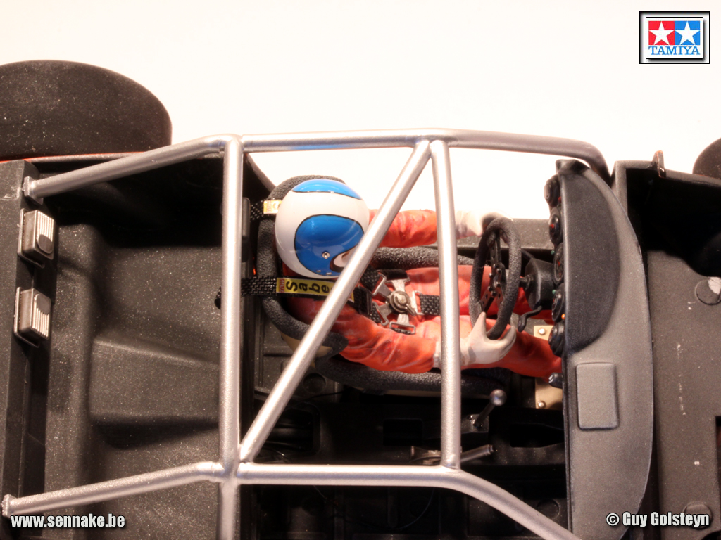

Update!

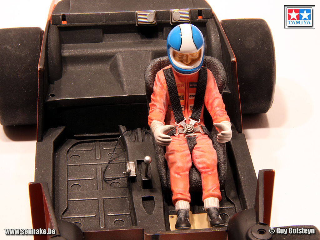

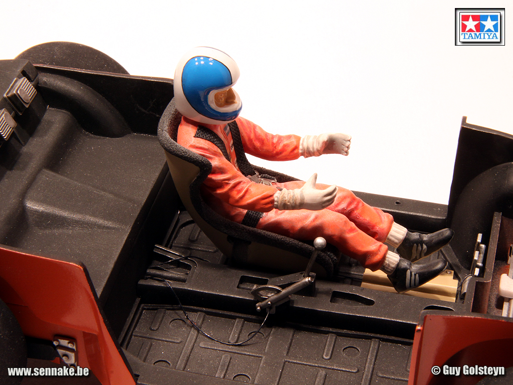

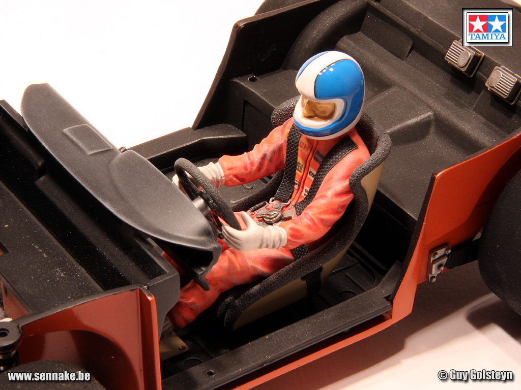

De helm van de piloot werd gespoten en de masking werd verwijderd. Vervolgens hebben we een zwart lijntje geschilderd tussen de witte en blauwe vlakken, waarna alles afgedekt werd met Gunze Sangyo vernis. De figuur werd ook aangepakt: eerst werden de dieper gelegen vlakken geschilderd met een donkere tint van oranje, waarna de hoger gelegen delen "opgelicht" werden met een lichtere tint en een drybrushing met Tamiya Weathering Masters wit. De handschoenen en schoenen werden ook in de juiste kleur gezet.
Vervolgens werd de stoel op zijn plaats gelijmd en werd de piloot erin gemonteerd. De helm zit nog niet vast op de schouders, omdat er nog wat detailwerk aan het aangezicht moet gebeuren, net als aan de helm zelf. De piloot echter kon wel onder handen genomen worden: de gordels werden reeds gedeeltelijk aangebracht. Zo konden de heupgordels reeds bevestigd worden tot en met de gespen, in tegenstelling tot de schoudergordels die slechts gedeeltelijk op hun plaats gelijmd werden. De rest zal op zijn plaats komen eens de rolkooi gemonteerd wordt.

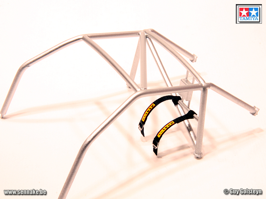

De rolkooi is helemaal klaar, wat betekent dat de bovenste stukken van de veiligheidsgordels eraan bevestigd konden worden. Ze werden vervaardigd uit een aftermarket setje van Studio27.

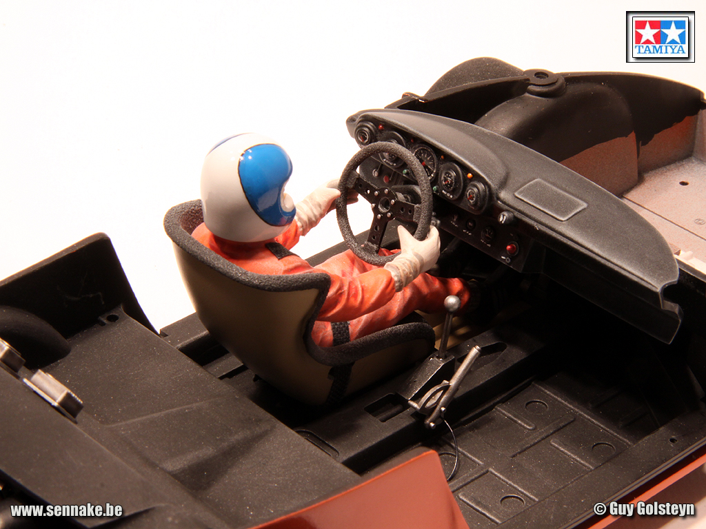

Eens het dashbord volledig geschilderd en gedrydrusht is, kan ook deze op zijn plaats aangebracht worden. Daarna testen we het stuurwiel dat zowel in de stuurstang als in de handen van de piloot moet passen: dat blijkt meteen goed te zitten; geen extra aanpassingen nodig dus.
Nog een fotootje van het interieur vanuit een andere hoek:

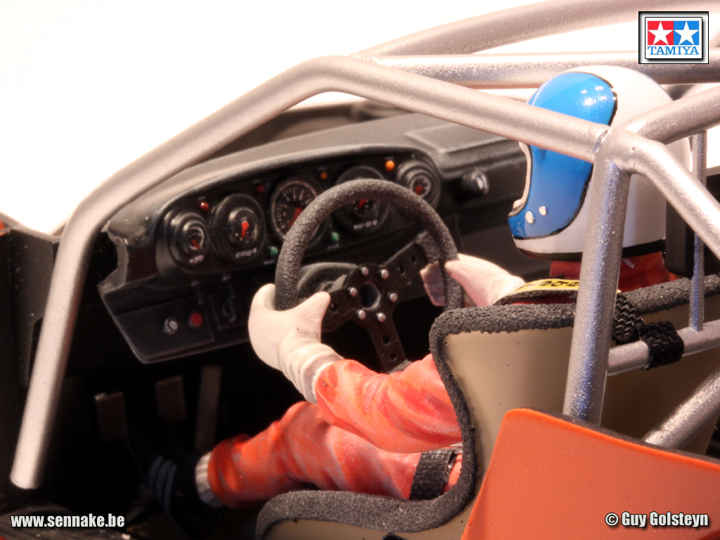

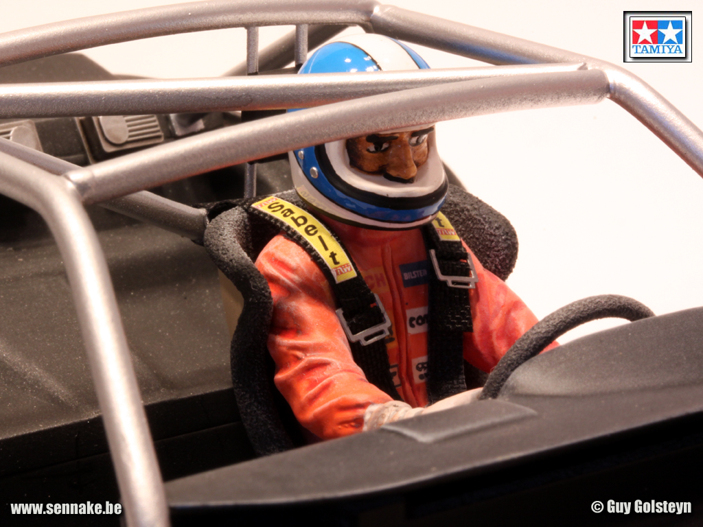

Alles past vrij goed, dus voelen we ons in staat om ook de rolkooi aan te brengen. Dat lukt ook zonder veel strubbelingen, maar de ultieme test zal pas komen eens we de body op het chassis zullen bevestigen uiteraard. En eerlijk gezegd heb ik er niet zo'n groot vertrouwen in: de rolkooi past wel perfect in de body bij het dryfitten, maar dat is vóóraleer de ruitpartijen in de body gekleefd zijn, en die zien er toch wel erg dik uit...
De schoudergordels die aan de rolkooi vastzitten worden nu ook aan de piloot bevestigd. Ook het aangezicht is nu helemaal geschilderd, en de details op de helm zijn aangebracht dank zij de inzet van enkele uurwerk-onderdelen. Dus kan het hoofd definitief op het lichaam gemonteerd worden.

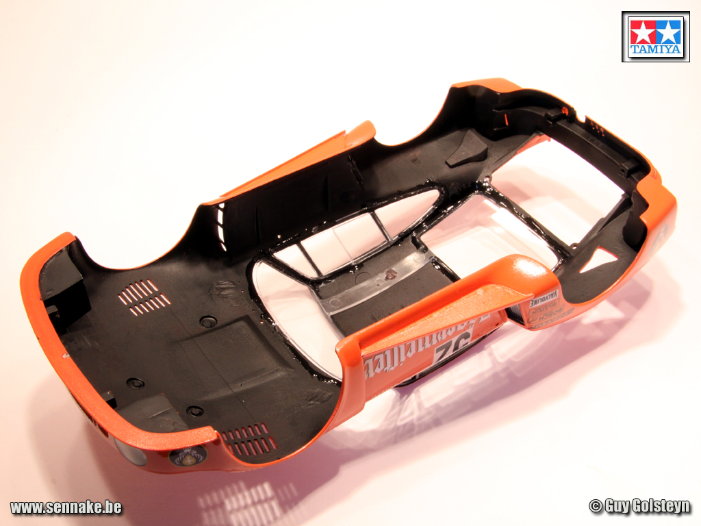

De body wordt ondersteboven gelegd om de ruitpartijen kunnen aan te brengen. We gebruiken hiervoor 2 componenten epoxylijm om geen hinderlijke uitwasemingen van de lijm te bekomen, die het uitzicht van de mooi transparante ruiten zouden verstoren. Tenslotte wordt de ganse binnenzijde van de body matzwart geschilderd.
Dit is het moment waarop de body en het chassis samengevoegd kunnen worden, en zoals reeds eerder gevreesd schort er iets met de rolkooi, want de body past niet goed op het chassis. Na enkele vruchteloze pogingen om de rolkooi stangen aan te passen besluiten we tenslotte om het voorste deel dat langs de A-stijlen naar het chassis loopt, weg te laten: de overgedimensioneerde, dikke ruitpartijen laten niet toe om een realistische rolkooi in het model aan te brengen. Ik verkies dus om ze weg te laten, wat niet eens zo erg opvalt eens het model samengebouwd is.

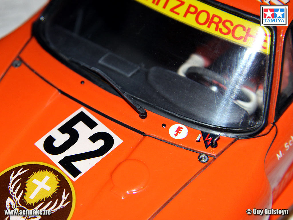

De laatste loodjes komen er aan, en voor één keer wegen ze niet het zwaarst. Eerst breng ik de panel lines aan met matzwart, zodat ik nog vrij gemakkelijk de overtollige verf kan afwrijven zonder verstrikt te geraken in de details op de body. Eens dat tot een goed einde gebracht is, moeten er nog wat details aangebracht worden op de body, zoals de snelsluitingen die uit foto-ets materiaal bestaan, de ruitenwisser en -sproeiers, de noodstops en de sleepogen.
En dan is het model klaar. In mijn galerij kan je foto's zien van het afgewerkte model, waar je ook zal bemerken dat ik het model in zijn geheel nog eens een weathering meegegeven heb...
