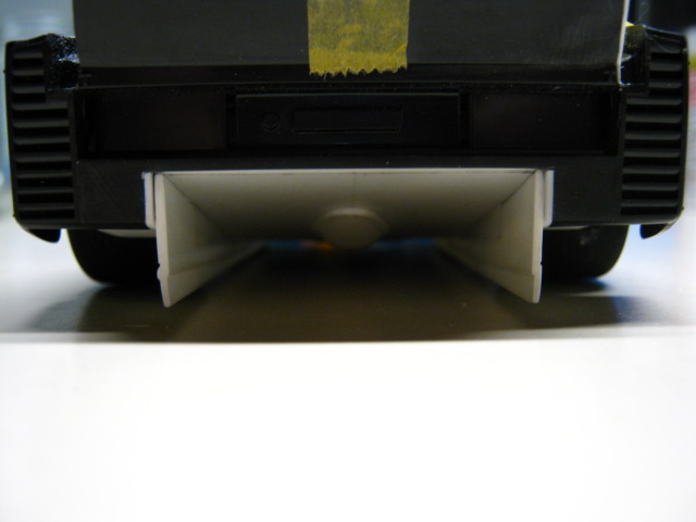

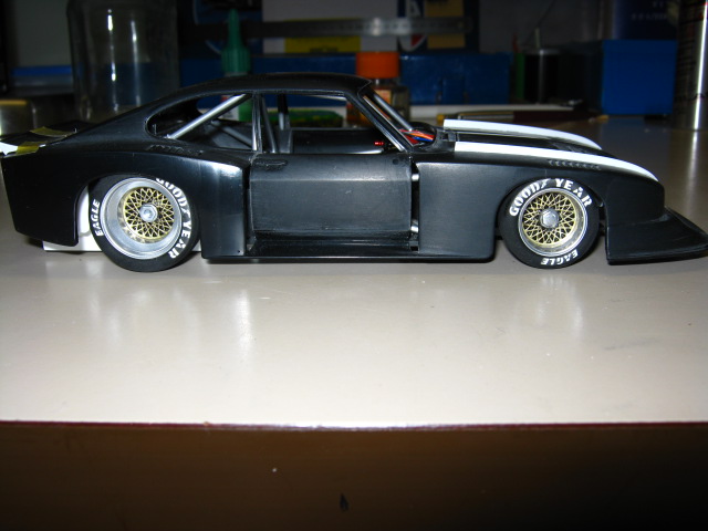

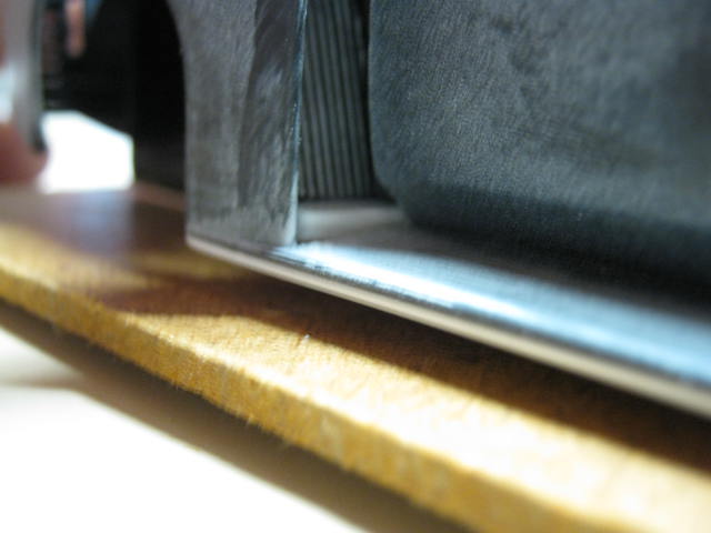

Alhoewel ik de skirts had uitgemeten, was ik toch wel eens nieuwsgierig hoe het model erbij staat met de 4 wielen eronder. Dus de voorwielophanging maar even gedry-fit en dit is het resultaat.
De skirts raken de grond niet, wat bij de echte racewagens ook niet het geval is, dus daar zit ik al goed.
Het model:
De echte wagen:

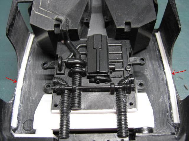

Ook heb ik vandaag wat spuitwerk verricht. De kuip waar de rolkooi aan bevestigd moet worden werd geprimerd, alsook nog een stukje van de rolkooi.
De carrosserie werd aan de binnenkant verstevigd met plastieken L-profieltjes.
De kas was aan het scheuren door het veelvuldige passen.

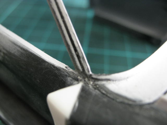

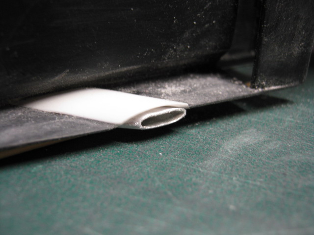

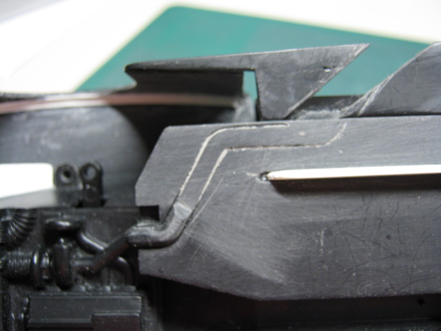

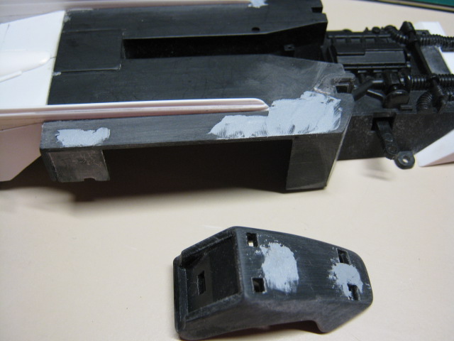

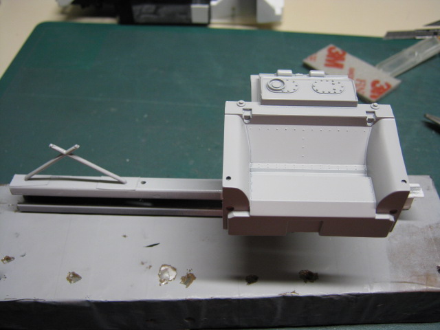

De uitlaat dan. Het aluminium pijpje is goed als klaar, het moet alleen nog onder het chassis passen. Het meegegoten uitlaatje werd verwijderd.
De aansluiting van de gescrachte uitlaat met een stukje meegegoten uitlaat, werd passend gemaakt.
Daarna werden de gleuven van de oude uitlaat toe gemaakt met de secondenlijm en bloemmethode. De kleine gaatjes die er nog waren na het schuren werden met wat putty dichtgesmeerd.
Ook de achterkant van de kuipzetel kon wat putty gebruiken.

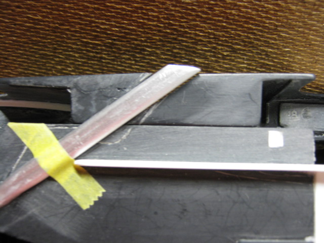

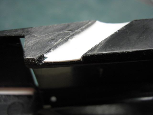

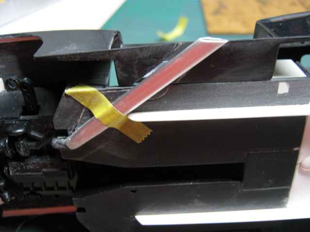

Dan was het tijd om de overkapping van de uitlaat te maken op de dorpels.
Allereerst werd de gleuf op maat gevijld en geschuurd.

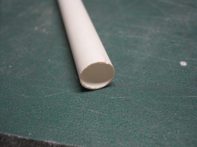

Daar ik vorige keer al wat ge-experimenteerd had met een stukje van een ronde plastiek buis, had ik al een paar malletjes over die echter te klein waren.
Maar ik wist welke riching ik uit wilde.

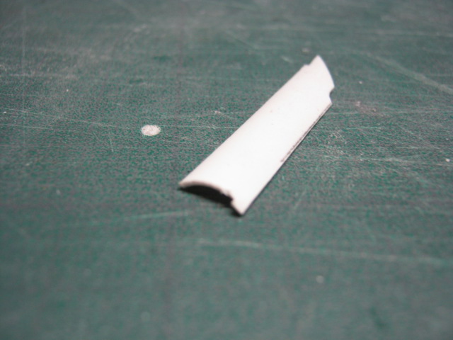

Men neemt een dunwandige plastieken buisje:
Men snijdt ditmaal een te lang stukje uit je buis, dat je via een mal eerst hebt afgetekend.
Na wat paswerk, neem je de fohn en verwarm je het gedeelte dat aan de deur vertrekt. Met een metalen latje duw je het plat. Na afkoeling plak je de overkapping op zijn plaats met wat secondenlijm. Omdat er wat spanning opstaat is hier Zip-Kicker een welgekomen hulp.
De overkapping wordt dan verder op maat gesneden. Aan de binnenkant wordt de naad nog behandeld met secondenlijm en bloem, waarna alles geschuurd werd. Volgende keer zal moeten blijken of er nog wat putty aan te pas moet komen.
En tot slot nog een dry-fit met chassis, carrosserie en uitlaat. En al zeg ik het zelf, het ziet er goed uit.
Nu kan de uitlaat ook verder afgewerkt worden.
