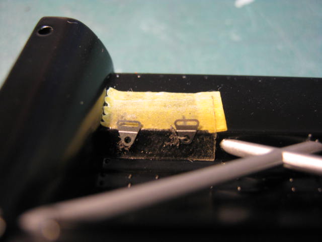

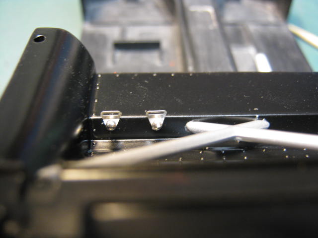

Na het werk en een uurtje rijles geven aan mijn dochter, heb ik toch even de tijd en goesting gehad om een uurtje te knutselen. Niet dat dit een grootse update is, maar ik wil hem toch even posten.
Ik heb even uitgedoktert waar ik de gordels achteraan de zetel aan het chassis kan bevestigen.
Even de duplicaat-zetel op zijn plaats gezet, zodat ik kon aftekenen waar ik de gordelhouders kon vast maken.
Daarna de PE-onderdeeltjes met wat dubbelklevende tape op hun plaats geplakt.
Daarna de kleine gaatjes geboord en de PE-onderdelen met de kop van een kopspeld vastgezet. De kopspeld is alvastgelijmd op het PE-onderdeel, maar nog niet op het chassis.
Daarna eventjes verder gedry-fitted met een paar namaakgordels, samen met de zetel en rolkooi.
En dat geeft dit voorlopig rommelig resultaat.
Voila, daar moet al niet meer over nagedacht worden, alleen nog maar fatsoenlijk afgewerkt worden als de tijd rijp is.

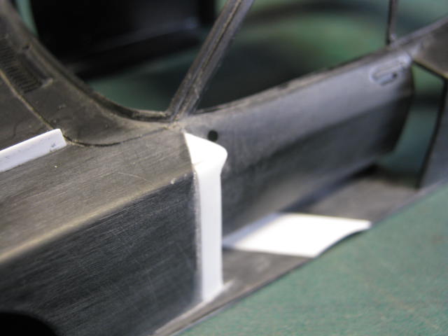

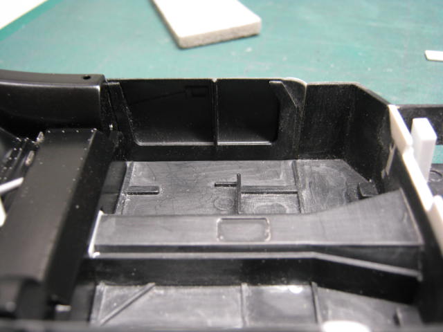

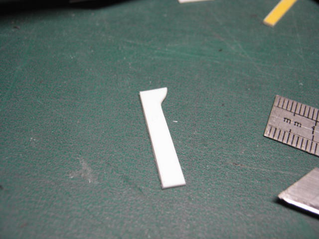

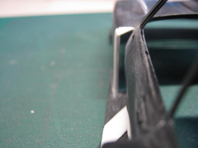

Eerst heb ik de deurpanelen aangepast. Normaal gezien worden deze aan de binnekant van de carrosserie gelijmd, maar mits een kleine aanpassing kan ik ze op het chassis vastplakken.
Eerst aan de achterkant de bevestingsstrip weggeschuurd en een strookje plasticard bevestigd waarmee de panelen aan het chassis kunnen gelijmd worden.
Dan naar de carrosserie. Hier moet de uitbouw van de carrosserie verder doorlopen achter de voorwielen. Op het model is deze veel te kort en zal verlengd moeten worden.
Het moet worden zoals op deze referentiefoto; let niet op de rode pijl, deze foto is al eerder aan bod geweest.
bron: http://www.geocities.com/zakcapriturbo/bigwing.html
De voorbereidende werken zij al gestart. Nadat van de uitsparing een malletje werd gemaakt, werd de carrosserrie op die bepaalde plaats rechtgemaakt en werden er dunne stukjes plasticard langs de binnenkant geplakt als ondersteuning.

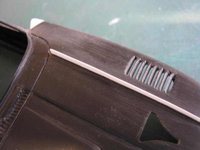

  #109
Old 26-02-2010, 14:20

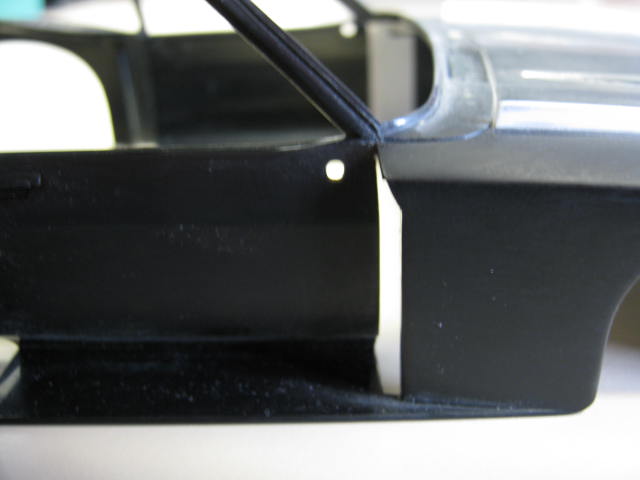

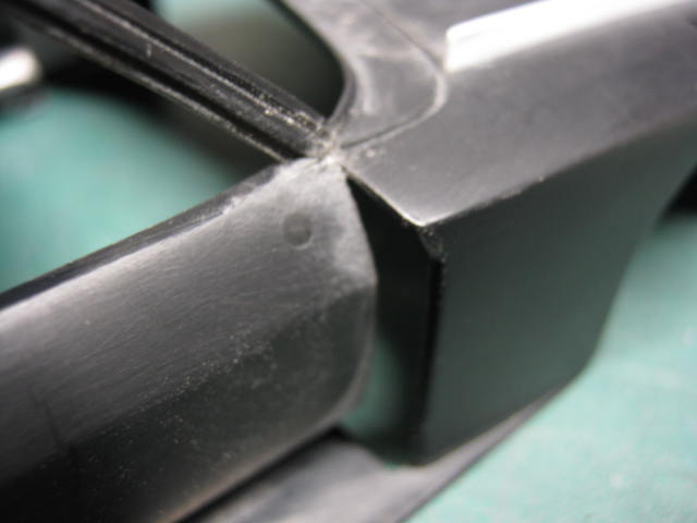

Eerst werd het verlengde deel uitgesneden uit plasticard. Wel een beetje te groot, maar we kunnen nog altijd wegschuren wat te veel is.
Na wat smossen met lijmen, wegsnijden en -schuren van overtollig materiaal ziet dat er ongeveer zo uit. Ook zijn de naden al weggewerkt met de secondenlijm en bloemmethode.
Ook zal het gat waarin de spiegel moet komen nog toegemaakt worden en zal ik eens kijken of ik andere spiegels gescratched krijg. De spiegels staan in de hoek op het raam.
Vanuit een andere hoek:
Alles staat nog in de ruwe fase. Voor hij in de primer komt te staan, komt er nog heel wat nat schuurwerk aan te pas. Ook de andere kant moet nog gedaan worden.
Ook zijn nu alle louvres boven het linkervoorwiel open gemaakt. Nog 3 te gaan
Tot de volgende.

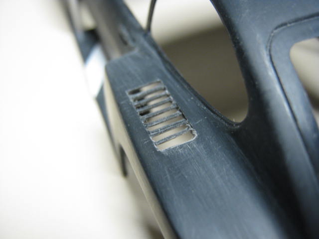

Old 01-03-2010, 00:55
Allé, het weer was ideaal om een paar uurtjes te gaan knutselen. Ik had vandaag ook zoiets van, die Calsonic-Skyline, daar ga ik nog wat aan verder doen.
Jawadde, tot ik die Capri zag staan en bij mezelf dacht, d'er moeten nog wat roosterkes uitgekrast worden.
Allereerst heb ik de gaten voor de spiegels toegemaakt. Wat sprue warm gemaakt en met behulp van wat secondenlijm in de gaatjes gestoken, laten drogen, afgesneden en glad geschuurd.
En dan linksachteraan de roosterkes uitgekrast en geschuurd. Alles staat nog wel in de ruwe fase, dus er is nog een beetje werk aan.
Wat een zottekeswerk heb ik me hier op mijne nek gehaald , maar soit, nog 2 te gaan.

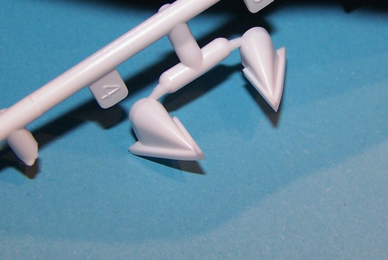

Knappe vorderingen alweer, Nismo. Die verlenging van de verbreding over de deuren is knap gedaan.
En dju toch, heb ook enkel de rechterspiegel op overschot van zo een Sub.
Heb wel nog een setje liggen van een Mitsubishi Evo 6:
Als ze goed zijn, laat ge maar iets horen, dan breng ik ze mee de volgende meeting.

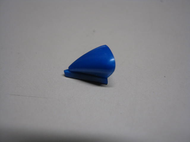

  #119
Old 02-03-2010, 01:00
Probleem met de spiegels is ondertussen al opgelost, Doc heeft me een setje in overschot die lijken te passen. Bedankt.
Loixrallyfan, je mag me die spiegeltjes altijd meebrengen, ik wil ze gerust van je overnemen, dan kan ik nog zien welke het best past. Een extra setje spiegeltjes kan altijd van pas komen. Bedankt.
