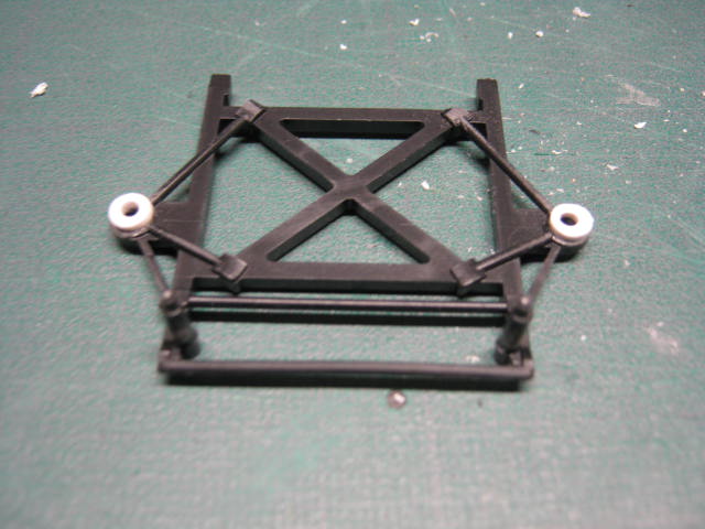

De bodemplaat of het chassis is bijna klaar om gespoten te worden, maar eerst moet de voorste ophanging een beetje worden aangepast. De auto moet aan de voorkant een beetje lager komen te liggen.
Wat is er gebeurt:

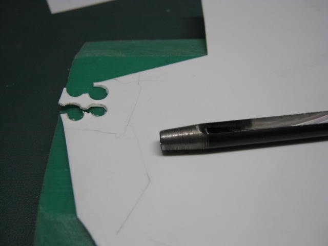

Wel, het vast gedeelte (rode cirkel) moest dunner worden, terwijl het groen omcirkelde deel opvuld dient te worden.
Met mijne punch & die werden er 2 rondjes gemaakt voor de opvulling:
Na deze te hebben vastgelijmd en uitgeboord ziet er dat zo uit:
En na het nodige schuurwerk, zo'n 0,4 mm moet hiertussen de veerpoot komen.

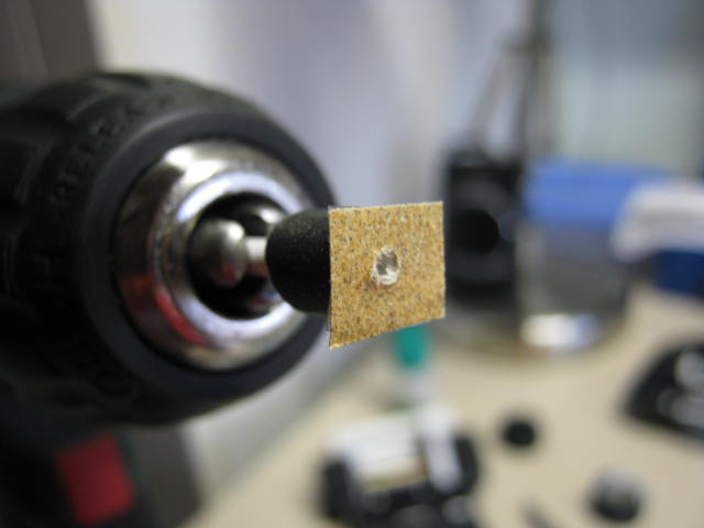

Old 30-03-2010, 00:59
Ook goed te lezen dat je na de rijles toch nog de rust had om achter je bureau te kruipen. Of was dat misschien om terug tot rust te komen misschien.
Nee, om eentje van het vrouwelijk geslacht te zijn, rijd ze meer dan behoorlijk, maar zo'n rijlessen nemen behoorlijk wat tijd inbeslag, zeker leren parkeren.
De wagen staat nu wat lager, maar nog niet tot mijn tevredenheid. Ik denk dat bovenstaande werken nog eens herhaald gaan worden. Nog zo'n 0,2 mm wegschuren en met wat styrene van dezelfde dikte opvullen en dan zal het wel ok zijn.
De verlaging werd nog eens uitgevoerd, maar dan op een andere manier.
Eerst werden er 2 stukjes styrene met de dezelfde dikte aangebracht, rechts om de vering hoger te plaatsen, links als versteviging omdat ik in eerste instantie het zwarte gedeelte wou dunner schuren.
Ik had echter iets van; Als ik nu de vering eens korte maakte, maar hoe.

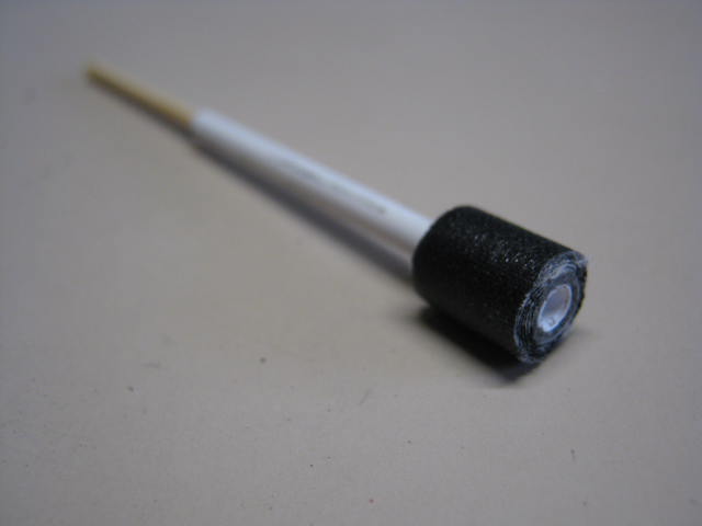

Ik nam dus een styrene buisje voorzien van een gaatje met de juiste diameter, ik maak dat buisje wat dikker met wat tape en steek er een tandenstoker in voor versteviging. Daarna steek ik mijn "gereedschap" op een boormachine en vooraan plak ik met behulp van dubbelklevende tape een stukje schuurpapier. Tenslotte maar ik er een gaatje in waarin het uitstekende pennetje van de veerpoot past.
En dan schuren maar tot de veerpoot de juiste afmeting heeft. Hier zie je het verschil tussen beide veerpoten, de linkse is al op maat geschuurd.
Ik had natuurlijk ook de veerpoot kunnen afzagen op gewenste lengte, er een gaatje in boren en er een nieuw pennetje in kunnen lijmen, maar waarom moeilijk doen als gemakkelijk ook gaat.

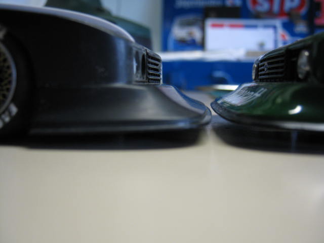

Als beide veerpoten klaar zijn, is het tijd voor een dry-fit. Er moet nog een en ander verfijnd worden afgewerkt, maar ik ben in ieder geval tevreden met de rijhoogte.
Hieronder zie je het verschil tussen de huidige Capri en een vroeger gebouwd exemplaar.
Naar aanleiding van bovenstaande foto, zie ik jullie al denken, waarom verlaagd hij zoveel, het verschil tussen beide modellen komt toch niet overeen met de afstand van verlagen?
Juist, maar omdat de Capri achteraan ook lager is komen te liggen, was de neus hoger komen te liggen dan voorzien. Hij lag vooraan veel hoger dan het vroeger gebouwd model, vandaar.
Voila, nu is het chassis klaar voor het spuitwerk en verdere afwerking.

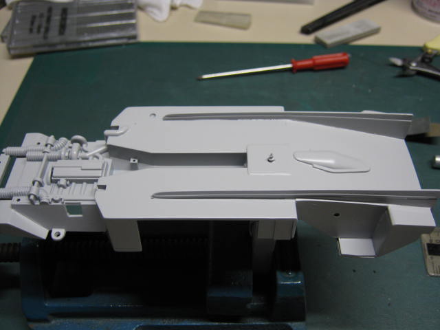

De body is verre van klaar om "gespritst" te worden, Gert, er is nog veel werk aan de achterspoiler en aan de rechterkant moeten de louvres nog uitgekrast worden en de carrosserieverbreding achter het voorwiel moet ook nog verlengd worden.
Het chassis echter moet nog eens met fijn en nat nageschuurd worden en kan daarna onder de "sprits". Dus nog werk genoeg aan de winkel.

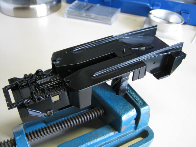

Vandaag nog wat verder gedaan aan de Capri. Veel valt er niet te vertellen, alleen dat er wat onderdelen zoals chassis, veerpoten, binnendeurbekleding en de bevestingskader van de ophanging zijn glad geschuurd, ontvet en geprimerd.
En nu kan alles zijdeglans zwart gespoten worden.

En zo geschiedde, deze onderdelen hebben nu 2 laagjes zijdeglans gehad en kunnen na uitharden verder afgewerkt of gemonteerd worden.
Op het chassis echter moeten er een paar kleine foutjes weggeschuurd en overspoten worden.

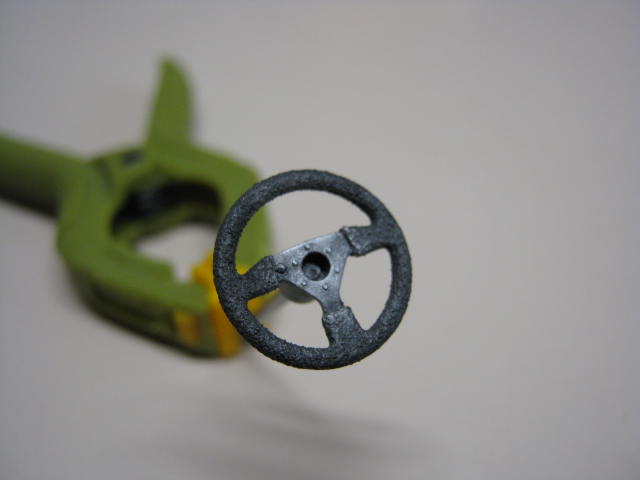

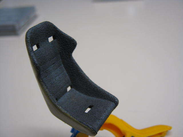

Er is niet alleen met zwarte verf gesmodderd, ook de zetel en het stuurwiel werden afgewerkt.
De zetel: Deze werd aan de achterzijde van een kleurtje voorzien en daarna wat vervuild met behulp van de Tamiy-sminkdoosjes.
Het zitgedeelte werd eveneens wat geweathered om een gebruikte look te geven. De zetel is nu klaar om gordels aangemeten te krijgen.
Het stuurwiel werd eveneens geweathered en is nu klaar voor montage.

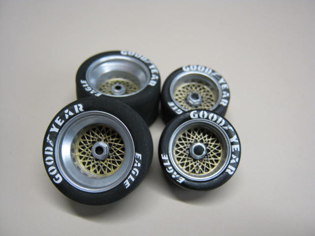

Tenslotte de banden en velgen: In principe waren die al een tijdje klaar, maar door de verlaging van afgelopen week heb ik niet alleen de ophanging aangepakt, maar ook de voorbanden wat kleiner geschuurd wegens plaatsgebrek onder de carrosserie. Hierdoor moesten er nieuwe decals op de banden komen.
Bij de achterwielen moest het gat van de wielmoer nog zwart gemaakt worden, terwijl er bij de voorwielen een zwarte decal dat gat moet voorstellen. En dat wegens gebrek van een gat en uitboren geen optie was.

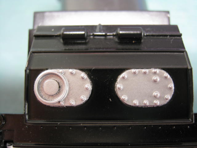

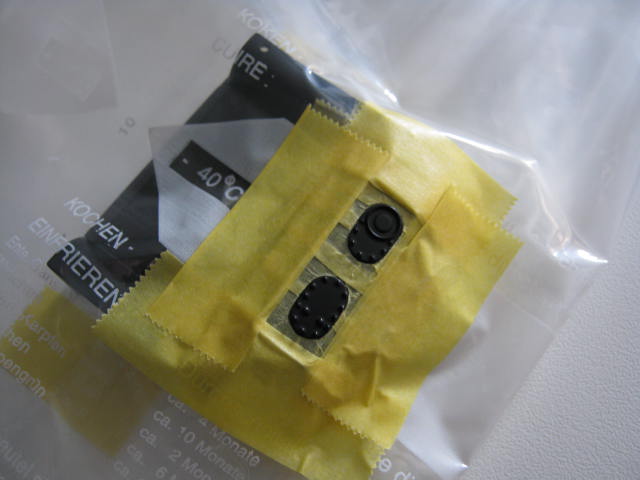

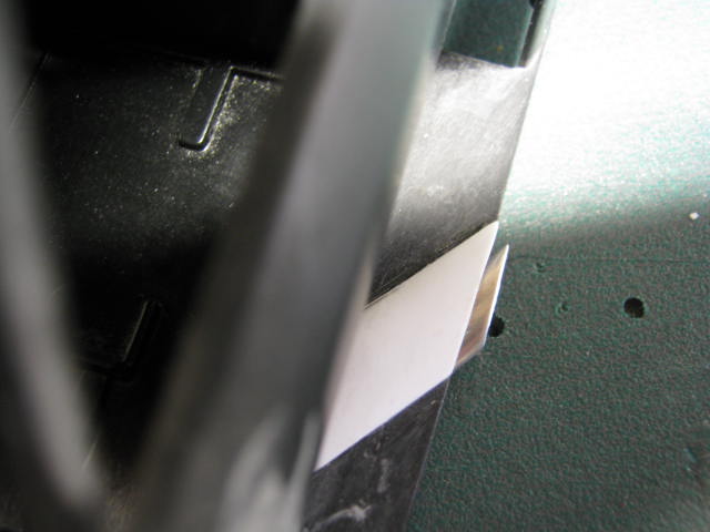

Alvorens alles in te pakken voor de beurs van Moveleo, ben ik echter nog een uurtje met de capri bezig geweest.
Maar even een paar dagen terug, de zogenaamde benzinetankvullers moest van een aluminiumkleurtje voorzien worden. Dus werd het onderdeel afgeplakt, zodat we de vullers konden gaan spuiten.
Na het spuiten van een aluminiumkleurtje en het verwijderen van het afplakmateriaal ziet er dat dus zo uit:
En na toevoeging van wat PE van Scale Production is dit het resultaat;
Nu nog wat drybrushen hier en daar.

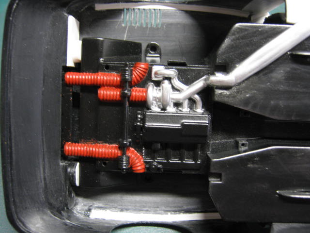

In het interieur ben ik begonnen met het aanbrengen van een benzineleiding en enkele andere leidingen;

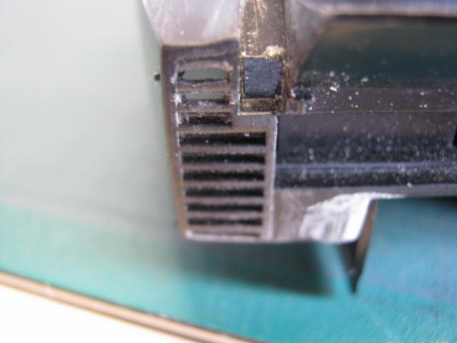

En aan de achterkant van de carrosserie zijn er ook nog louvres die moeten opengewerkt worden. Ik ben al begonnen aan de 2 bovenste.
Tot de volgende update.

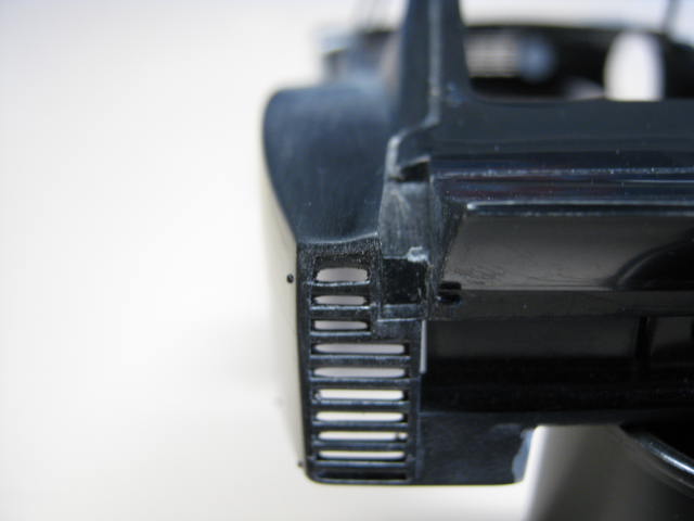

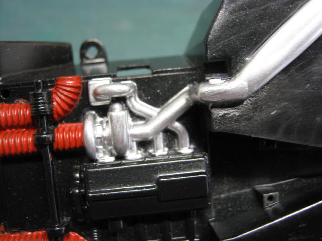

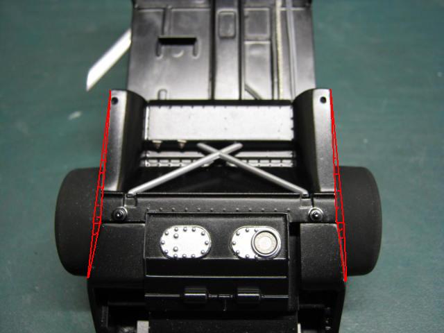

Old 19-05-2010, 22:25
Eerst eens wat stof wegblazen, dan kunnen we weer verder aan deze Capri.
Wat is er ondertussen gebeurd, awel niet veel maar toch iets.
De louvres links aan de achterkant had ik op Moveleo al verder open gemaakt.
Verder heb ik het interieurgedeelte achteraan wat smaller moeten schuren. Bij een dry-fitt van chassis en carrosserie, voorzien van de ruiten kwam ik tot de vaststelling dat interieurgedeelte achteraan niet goed paste. Mede doordat de wagen iets verlaagd is, komt dat gedeelt nu tussen de ruiten in te liggen ipv er tegen. Het rode gedeelte werd weggeschuurd. Na een nieuwe dry-fitt past alles nu mooi zonder te wringen.
Dan heb ik de uitlaat aangebracht. De overgang van de aluminium pijp naar het meegegoten gedeelte van de uitlaat werd met de bloem -en secondenlijmmethode gelijk gemaakt, glad geschuurd en daarna geverfd met Metal-cote van Humbrol (27002). Zo is nu de gehele uitlaat praktisch in dezelfde kleur. Ook de koelingsdarmen voor de remmen werden geverfd met mat-rood.
Tot slot nog een dry-fitt om te zien hoe de uitlaat past ten opzichte van de body. Deze zal nog een beetje moeten ingekort worden, hij steek te ver naar buiten.
