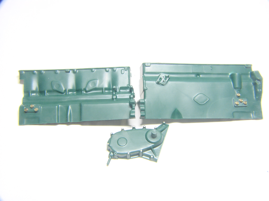

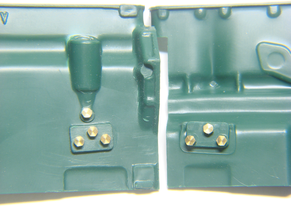

Ik heb mooi het bouwplan gevolgd, tot waar ik ben geraakt. Dat wil zeggen dat wordt begonnen met de samenlijmen van het motorblok. De ingegoten bouten op de beide blokhelften heb ik vervangen door andere bouten in messing, op de voorste afdekplaat heb ik me beperkt tot het toevoegen van zeskantige PE-boutkopjes. Het is de bedoeling dat ik gaandeweg de ingegoten bouten allemaal vervang door messing staaf die op maat wordt afgedraaid.
Tot hiertoe geen probleem, maar dan moesten die beide blokhelften aan mekaar worden gekleefd, en toen is het spel begonnen...
Op deze foto zie je duidelijk dat beide helften volledig uit elkaar wijzen, en dat het niet mogelijk was om die onderdelen recht te lijmen.
Als ik bovenaan alles recht zou lijmen, dan zou onderaan niets meer aansluiten op de karterpan, en omgekeerd: als ik klakkeloos tegen de karterpan zou lijmen, staat bovenaan alles open. De onderdelen moeten dus op hun plaats worden gedwongen.

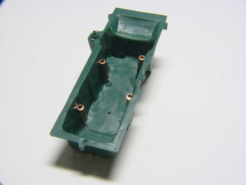

Ik heb het als volgt opgelost: in het karter heb ik buisjes gelijmd die als houders moeten dienen voor beide motorblokhelften.

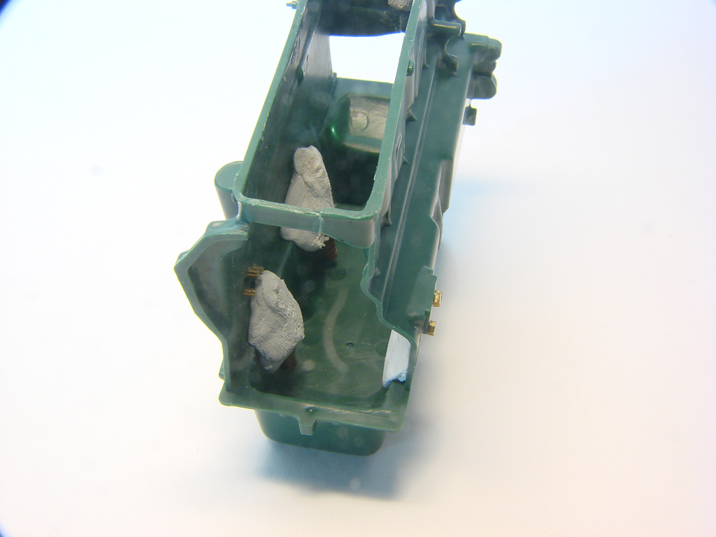

Dan heb ik beide helften van het motorblok ook van zo een buisje (van iets kleinere diameter) voorzien, en dat werd dan weer verstevigd met een goeie kwak polyesterplamuur. Dat moet stevig genoeg zijn om niet meer te lossen.
Op die manier kan ik beide helften individueel op hun plaats forceren, VOORALEER dat ze aan elkaar worden verkleefd. De onderdelen worden dus van beneden af in hun juiste vorm gewrongen.
Het resultaat is dat bovenaan alles al heel wat beter op elkaar aansluit, en dat het een kwestie is van een beetje passen en mikken.
Met een beetje plamuur komt dat verder allemaal dik in orde. Voor de beide kulashelften heb ik een andere methode gebruikt: een beetje hardschuim op maat gesneden en dat ik binnenin beide onderdelen geschoven en vastgelijmd. Dat moet één en ander in een rechte vorm dwingen.

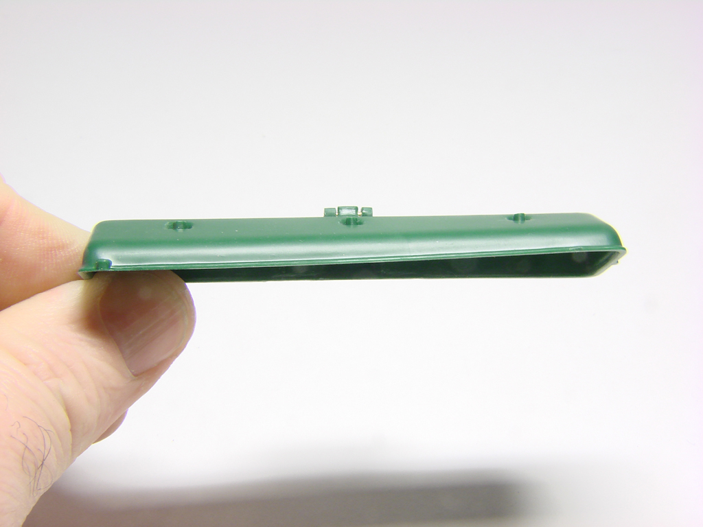

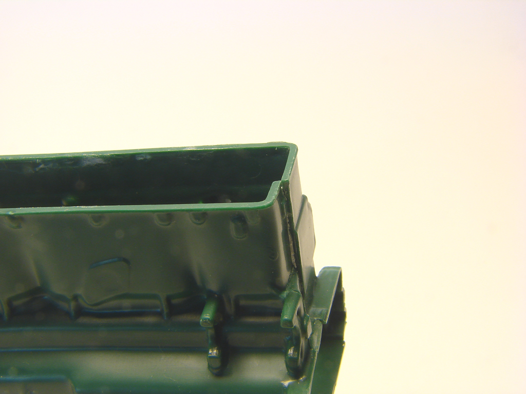

Volgende stap is het kleppendeksel. De olievuldop zit met een scharnier aan het deksel vast. Nu is dat qua vorm wel correct maar het schrniert natuurlijk niet. Ik heb alles even ingeboord en een stangetje van 1mm dikte gebruikt als scharnier. Het olievuldekseltje kan nu gewoon open en dichtgeklapt worden.
Dat ging ook niet 100% volgens plan, vermits de zachtheid van de plastic me wat parten heeft gespeeld. Bij het aanbrengen van het stangetje brak één van de twee aanhechtingen van het deskeltje, zodat daar toch enig restauratiewerk nodig was. Maar goed, eind goed al goed. We zijn gewaarschuwd.
Overigens is duidelijk te zien dat ook dit onderdeel niet zonder stoot of slag te monteren zal zijn...
Maar we gaan ons toch niet in de doeken laten doen door een stuk scheef plastic zeker?

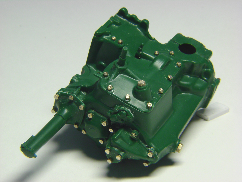

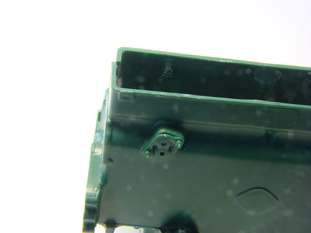

Verschillende onderdelen van het motorblok en versnellingsbak zijn geprepareerd. Hoofdzaak om te vermelden is dat alle bouten en moeren weggewerkt zijn, en allemaal vervangen door messing exemplaren omwille van de scherpte van detail. Ik heb hiervoor zeskantige messing staven gekocht in verschillende diktes, en die worden dan op maat afgedraaid zodat je bouten en moeren kan simuleren.
Ik heb voor de foto een aantal (maar niet allemaal) onderdelen geschikt, zodat je een idee hebt van hetgeen ik bedoel:
We zijn dan beginnen assembleren, en het motorblok staat er nu zo bij:

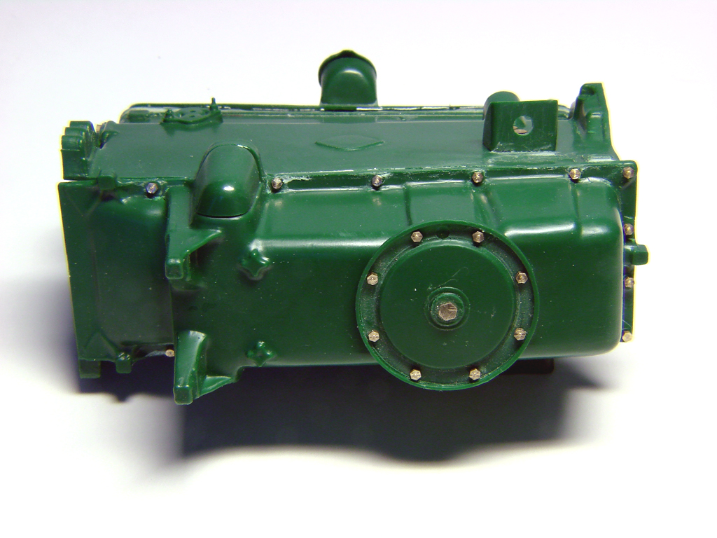

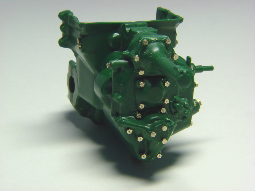

De versnellingsbak werd ook voor het grootste deel samengelijmd :

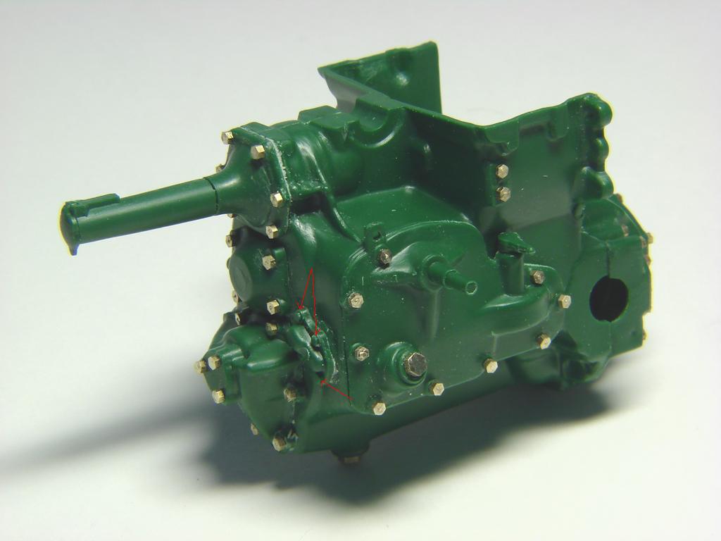

Amai nog niet, dat is inderdaad een serieus werkje om al die bouten te vervangen. Het geeft het blok een heel ander uitzicht.
Maar, kan het zijn dat je er een paar vergeten bent, Dominique?
Ik heb er 3 aangeduid, maar op een andere foto is te zien dat dit onderdeel met 4 bouten is bevestigd.

Just, die moeten inderdaad nog gedaan worden. Hoe ik die over het hoofd heb gezien ...
Thx!

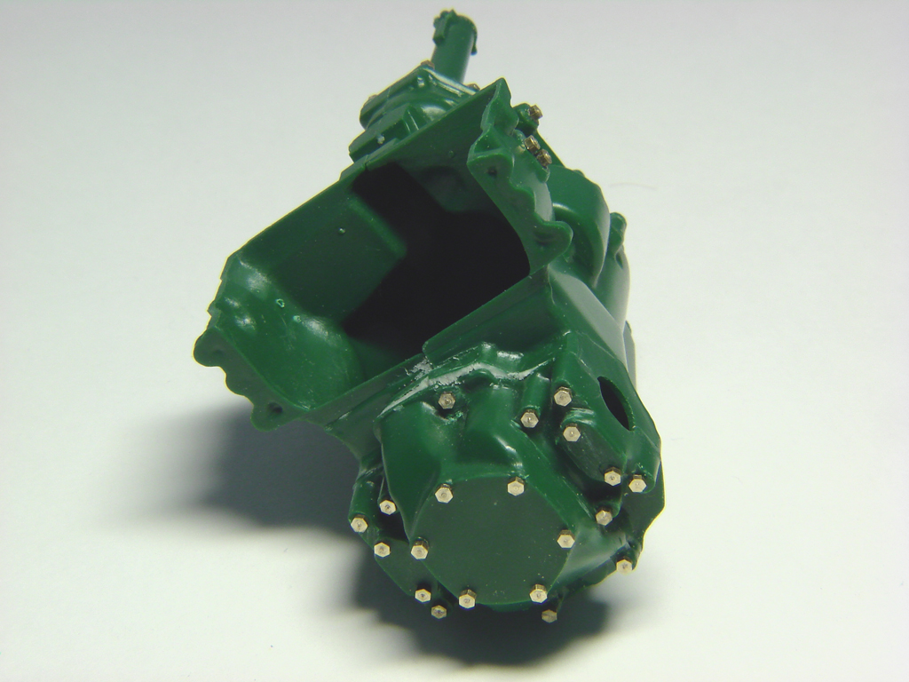

Sinds de laatste update is er niet zo heel veel gewerkt aan de Traction. Wel zijn alle geprepareerde onderdelen samengebouwd. Heel het blok werd dan in Tamiya XF5 gespoten (dat hoort zo voor deze blokken) en alles kreeg nog een laag Gunze mat vernis erover.
Verdere afwerking en shading met olieverf volgt nog.
