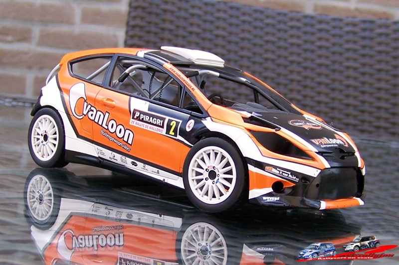

De volledige body van de VanLoon is nu gedecald.

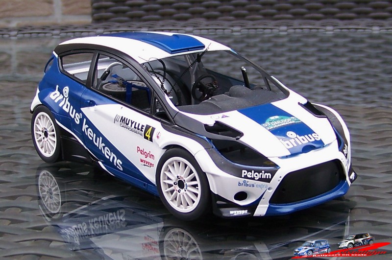

Nu ook de Ten Brinke gedecald.
En van 't weekend de twee eens vernissen.

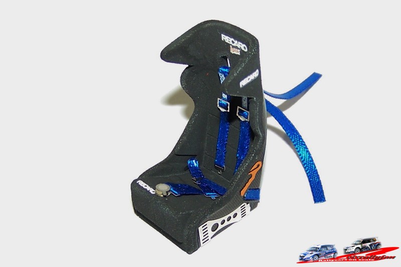

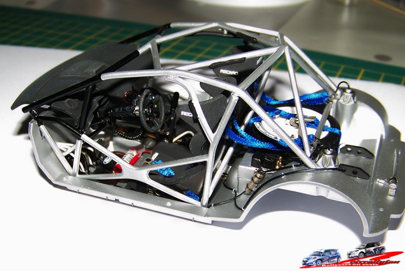

Is weer even geleden, maar hier ga ik weer.
Eidelijk het interieur eens afgewerkt.
Zo werden de stoelen afgewerkt met gordels, PE en carbon.
Ook het dash kreeg een laagje Tenco, mat zwart en een drybrush in 4 kleurtjes voor een mooi effect.
En dit alles dan gemonteerd:

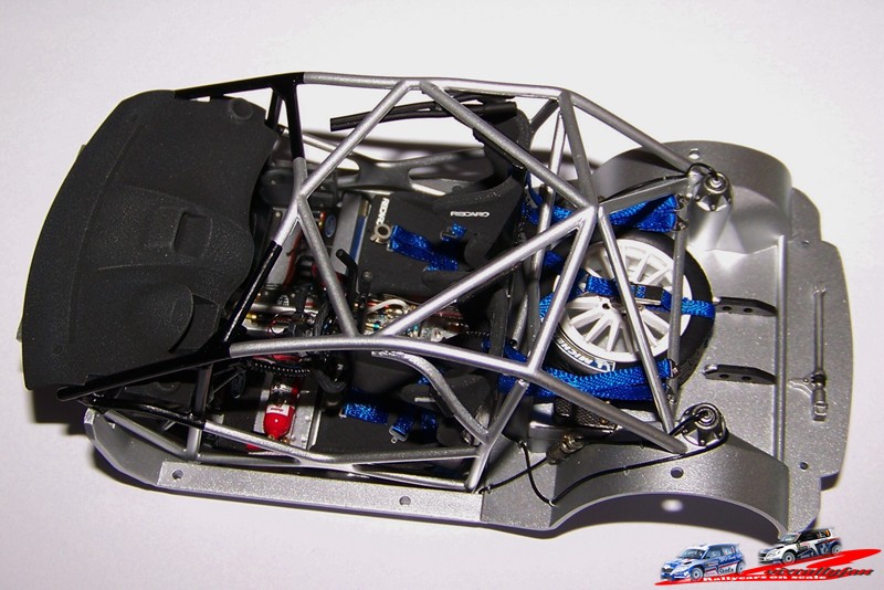

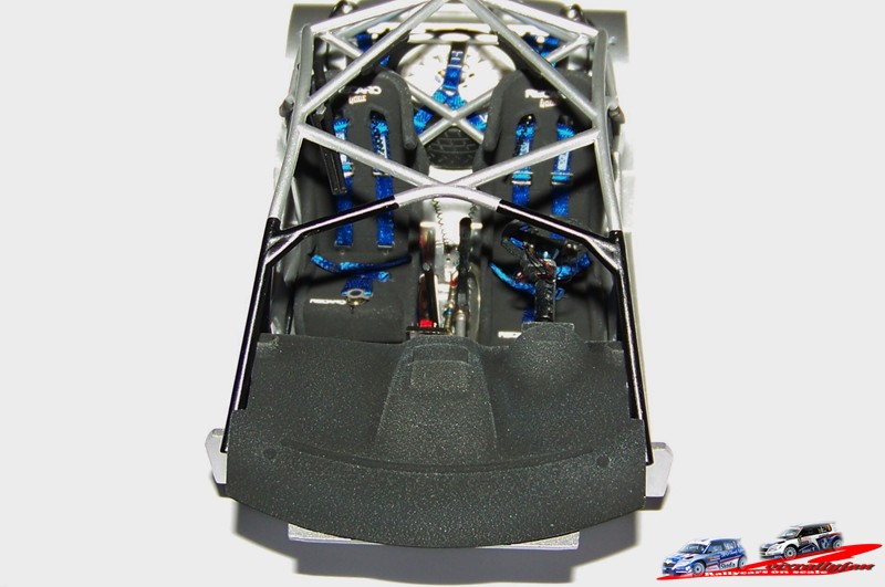

Dan werd de rolkooi terug vervolledigd en ook het reservewiel en krik werden gemonteerd.
En zo is het interieur klaar. Op de deurpanelen na, althans, maar daar is iets hoger al eens een foto van verschenen, nl. deze:
En nog wat foto's van dat interieur:

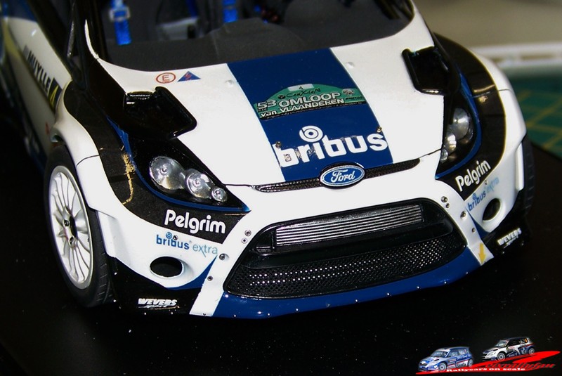

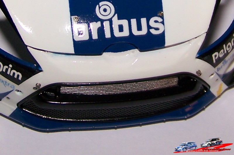

Old 10-08-2013, 18:51

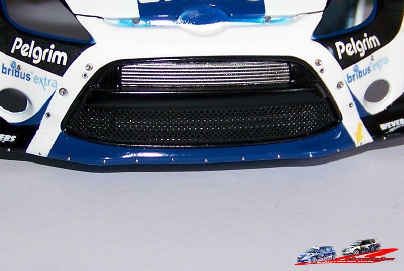

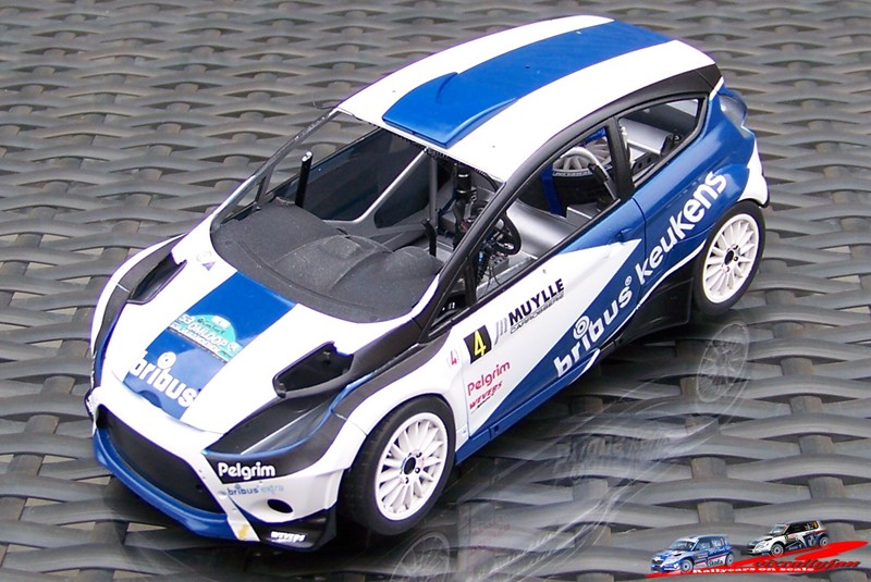

Ook werd er al wat afwerking verricht aan de Ten Brinke- Fiesta.
De schroeven voor de lichtbak werden gemonteerd, alsook de revetten onderin de bumper, 19 exemplaren per auto.
Het inzetstuk in de bumper, eerder al verbouwd, kreeg zijn juiste kleurtjes en werd gemonteerd. Deze moet nog voorzien worden van nummerplaat en Werverslogo op de gaas. Zal niet simpel zijn, had eigenlijk op voorhand moeten gebeuren, maar was wat te snel.
Dan werd ook het grilletje met Fordlogo, voorzien van carbon, geplaatst onder de kap. Ook de lichtunits voor de voorlichten werden geplaatst.
En op de flanken werden nog wat revetjes voorzien.
Zo dat was het voor vandaag.

Old 11-08-2013, 10:26
Guido die zgn. schroefjes/boutjes is dat die MishMash die jullie bestellen of waar doe je dat mee?
Zijn nl. mooie kleine diameters.
  #86
Old 11-08-2013, 20:23
Neen, deze komen van TuningModelFactory. Zij hebben schroefjes om in te boren.
Ook heb ik een setje PE-schroefjes van Crazymodeler gebruikt.
Op de site van Domino moet je maar eens kijken bij bijde merken onder finishing equipment. Echt de moeite wat die allemaal hebben.

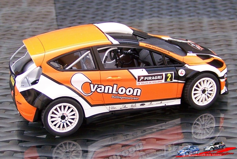

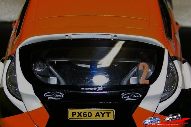

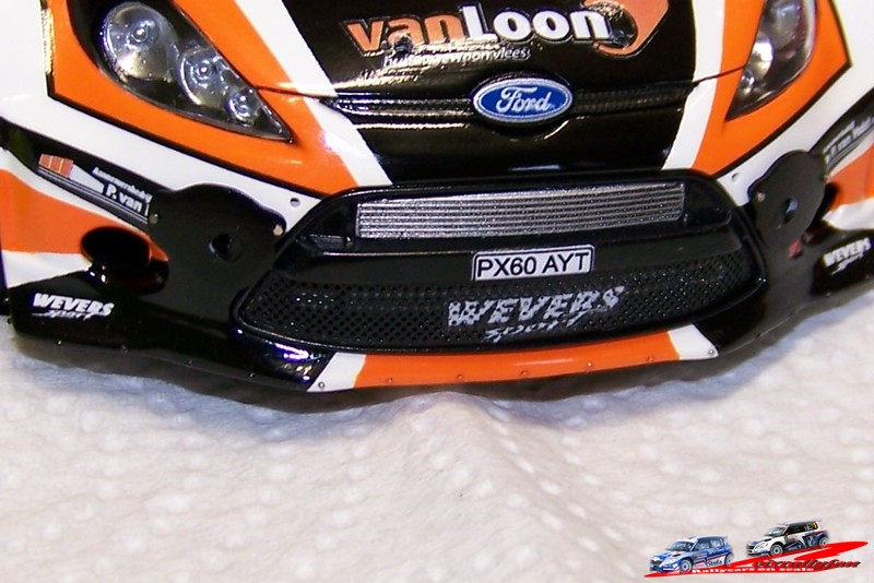

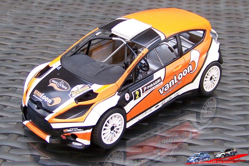

Update VanLoon Fiesta.
Ook bij deze werden alle revetjes geplaatst in de voorbumper, en waar nodig moesten deze geverfd worden in de kleur van de bestickering. Enkel op het wit ogen ze naturel.
Voorts werd ook de grille en het inzetstuk van de bumper gemonteerd.
Verder werden de covers voor de verstralers reeds geplaatst, met de nodige schroeven. Ook nog de lichtglaasjes en de grilletjes in de koelgaten van de kap.
Alle vensters en voorlichtglaasjes werden voorzien van de zwarte omlijstingen.
En dan gemonteerd in de wagen. Ook werd een carbonnen echterklepje binnenin gelijmd om de nogal lompe bak met de achterlichtunits te verbergen.

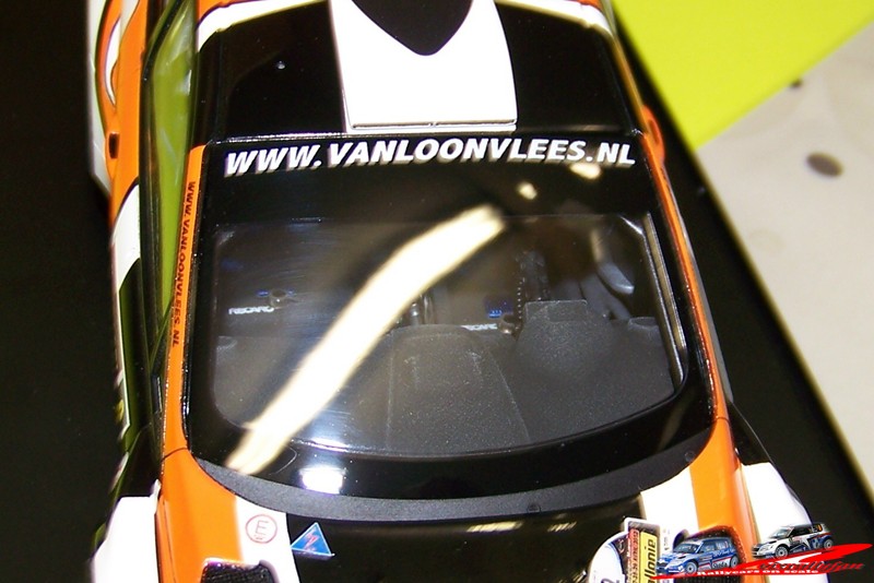

En dan een beeld van de voorruit voorzien van de zonnebandreclame.

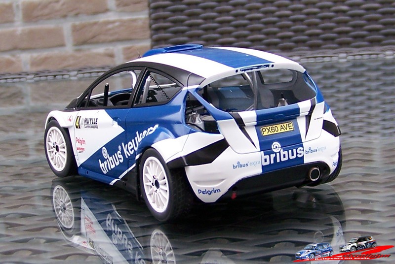

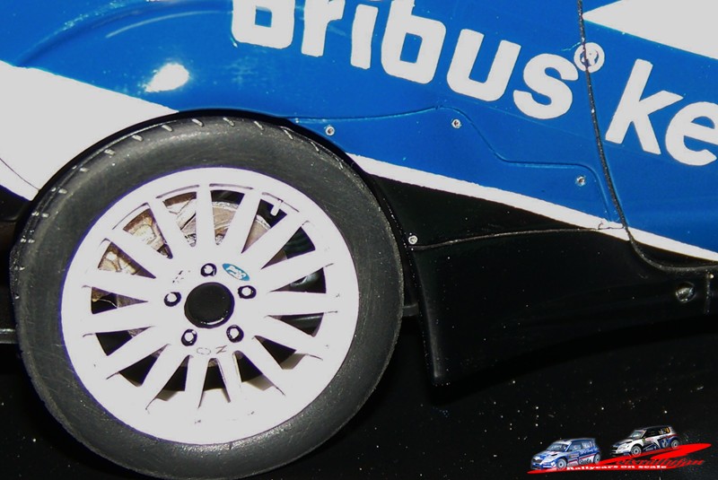

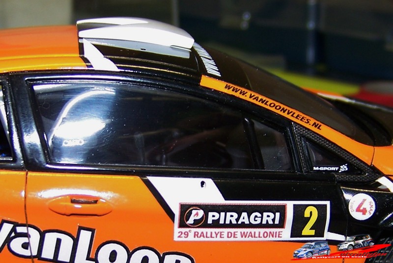

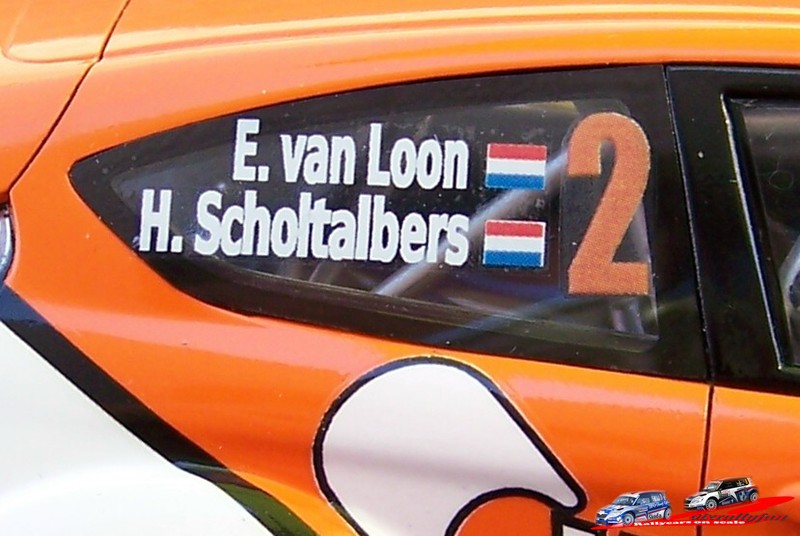

Een beeld van de achtervenster met decals.
En de zijruiten vooraan.
Ook bij deze enkele revetten aangebracht op de flanken. Deels in oranje.

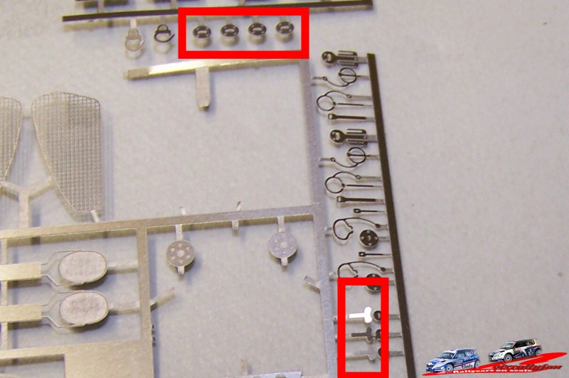

Onderaan de achterbumper dienden nog 2 gaten gevuld te worden, nl. deze:
Hiervoor werd PE gebruikt, aangeduid in de rode kaders.
Na wat prutsen is het gat dan dicht meteen vleugelmoer.
Totdusver deze Fiesta.

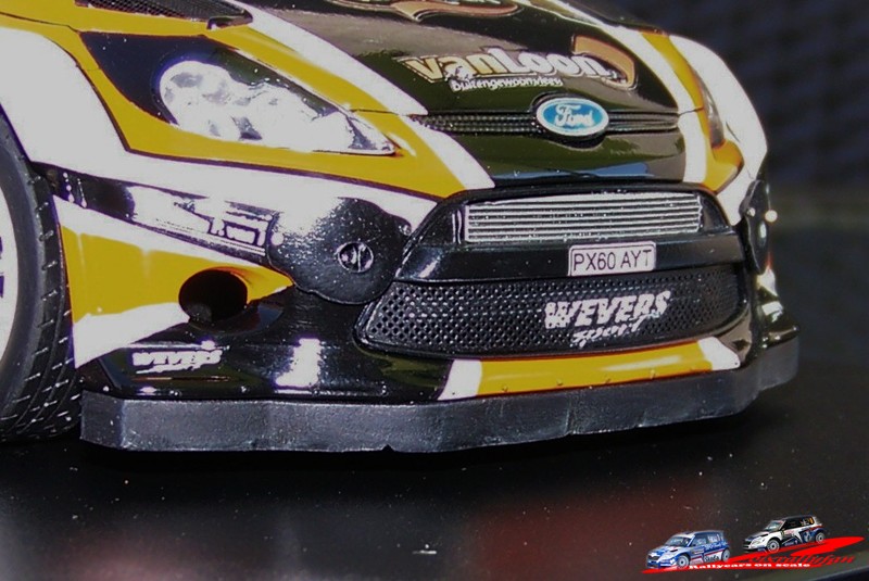

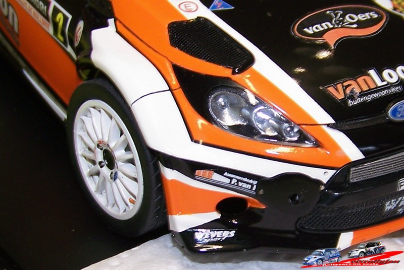

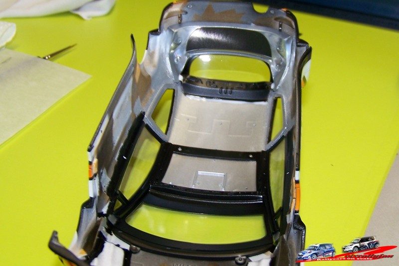

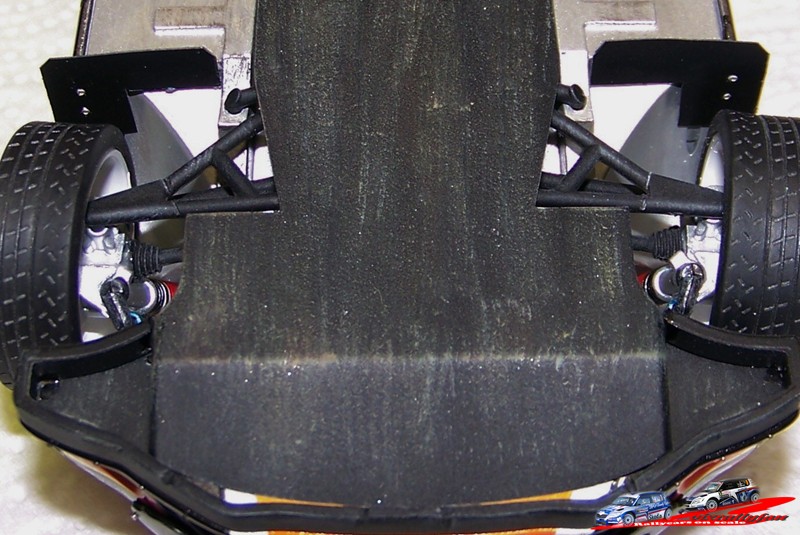

Vandaag een update voor bijde Fiesta's.
Teneerste te beginnen met de VanLoon (oranje).
Daar de ruiten er allemaal inzitten, althans deze langs binnen, kan de wagen definitief dicht. Dit liet me toe de lip onder de voorbumper te plaatsen. Deze lip werd eerst lichtjes 'beschadigd' om een realistischere indruk te geven, vervolgens zwart gespoten en verweerd.
Ook moesten er vooraan kleine spatlapjes gemonteerd worden. Deze werden gemaakt van zwarte tape en voorzien van enkele PE -schroefjes.
Ook de achterzijruitjes werden gemonteerd, maar hier valt wat over te zeggen.
Ik heb hiervoor exemplaren gebruikt van Renaissance, nl. deze:
Deze moeten uitgeknipt worden langs de zwarte rand, maar dat klopt niet, onderaan moet er zeker een dikke mm. meer weggehaald worden.
Daarbij komt nog dat de zwarte rand extra kleur nodig heeft, wegens licht transparant en deze brokkelt ook makkelijk af bij het uitknippen.
Dus, werden de ruitjes juist uitgeknipt en voorzien van een overschildering van de zwarte rand.
Daarop kwamen de nodige decals en konden ze aangebracht worden.
