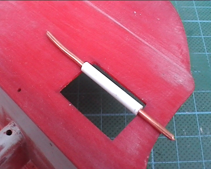

Hier is hoe ik het heb gedaan:

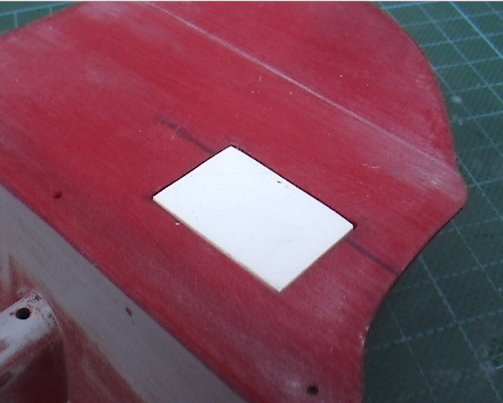

1. Je zaagt de opening van het luik uit, en je tekent af waar de as van je scharnier zal lopen. (Foto 1)

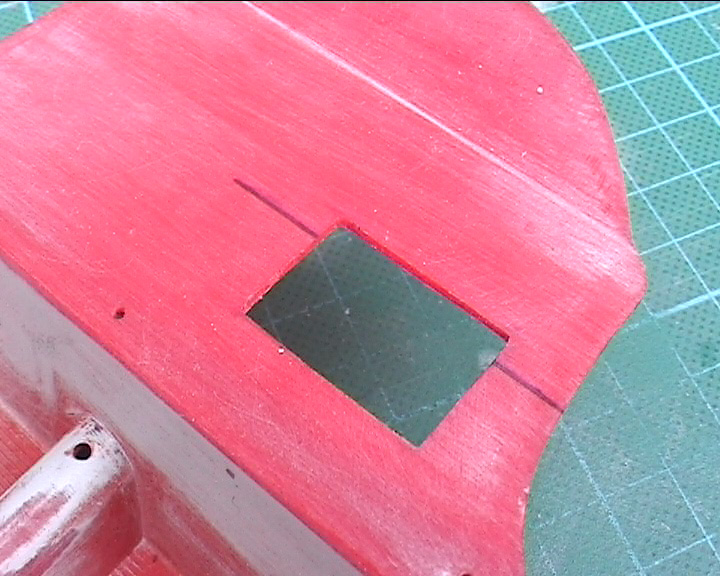

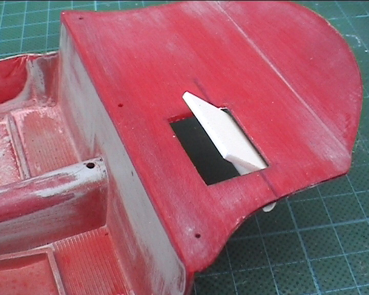

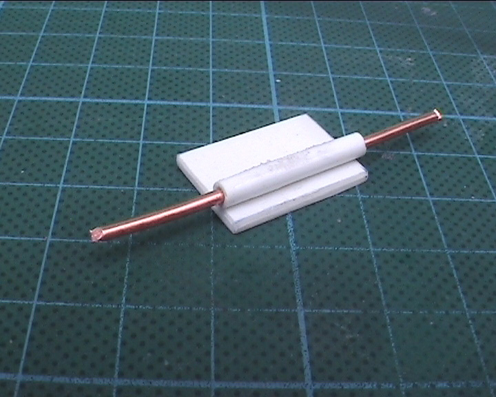

2. Daarna snij je een stukje van de plastic buis op dezelfde breedte als van het luik. Dit wordt het scharnier. (Foto's 2 en 3)
3. Je zaagt dan een stukje plastic sheet op maat. Dit wordt dan het luikje.

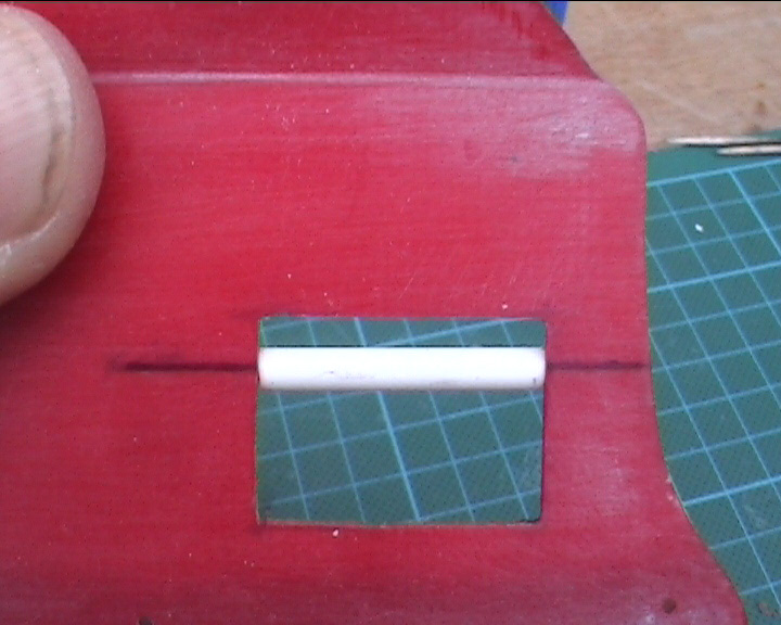

4. Houd het scharnier op zijn plaats, evt met wat masking tape of zo. Breng wat secondenlijm aan op zowat 2/3 van de breedte van het buisje en kleef dan het luikje er op. Laat volledig drogen alvorens verder te gaan. (Foto 4)

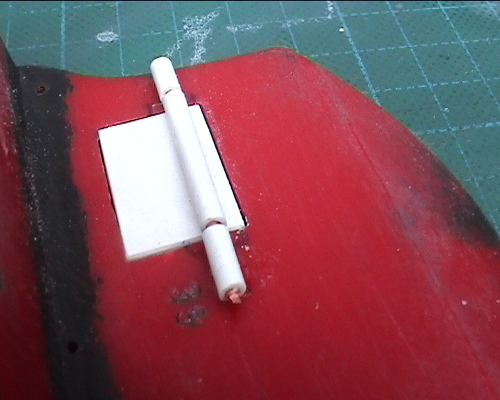

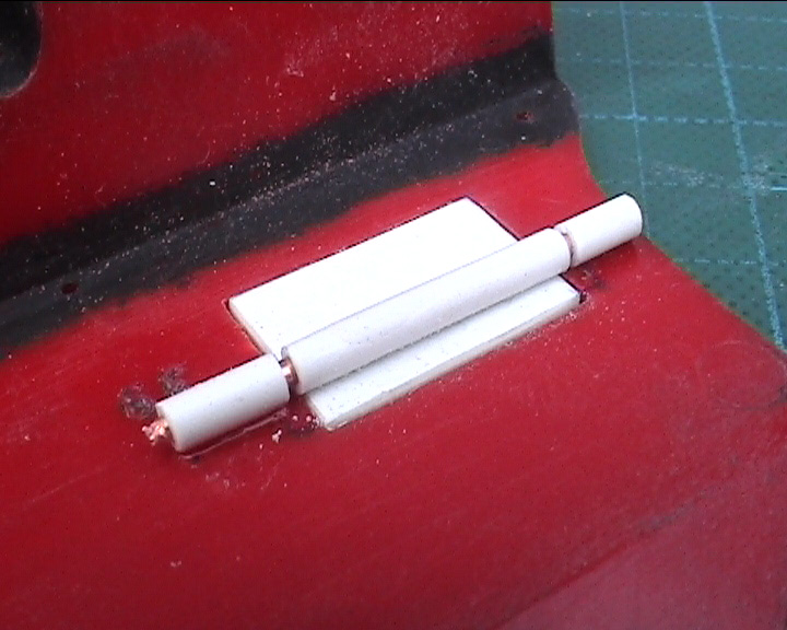

5. Neem dan 2 stukjes van dezelfde plastic buis om het scharnier aan beide kanten van het luik te bevestigen aan de onderkant van de plaat. (Foto's 5 en 6)
6. Voilą. Klaar is kees. Afwerken naar believen.

Inderdaad, ben het er volledig mee eens. Snapte eerst niet goed waar dat luikje dan wel zou zitten, maar de laatste foto's maakte veel duidelijk.
